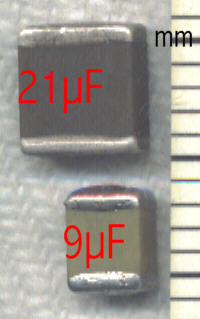

Durch den Beitrag TFT-Taxan bin ich auf diese Kondensatoren
gestoßen.
Wer ist da auf dem neusten Wissensstand???
Da diese Teile ungepolt sind vermute ich Keramikvielschicht.
Baff war ich trotzdem. Die Temperaturabhängigkeit ist extrem.
Das Volumen-Kapazitätsverhältnis find ich irre.

Sind das die neuen Goldcaps in Miniausführung ?

Ich habe davon keine Ahnung Jornbyte, leider.
Gegen Goldcaps spricht:
-Die Teile sind ungepolt.
-Ladeverhalten ist nicht identisch
-Nach dem kurzschließen sind nur noch mV kurzfristig messbar
-Reststrom mit meinen Mitteln z.Z bei 30V nicht messbar
(natürlich auch mit vertauschter Polarität getestet)
na schaun wir mal, dann sehen wir schon
Werd mal nach nem Bestückungsplan grasen.

Das sind schon Vielschichtkondensatoren.
Und sie haben, wie Achim schon bemerkt hat, einen enormen Tk.
Was aber die meisten nicht ahnen, ist der kriminelle Spannungskoeffizient dieser Materialien.
Deshalb schrieb ich a.a.O. wer diese Materialien oder die älteren Z5U oder X7R in NF-Schaltungen einbaut, gehört geschlagen.
Auch wenn es aus beiliegendem Datenblatt nicht hervorgeht, würde es mich nicht wundern, wenn das Material auch noch Hysterese hat.

Danke Perl!
Das war DER Tipp
Bei Y5V is der TK +22 bis -82%, daher Einsatz im Bereich
"Beschränkter Temperaturänderungen".
AVXs Software und SpiCap wusste ich nicht.
Wenn so ein Teil großen Temperaturschwankungen unterworfen
wird sind Probleme naturgemäß natürlich nicht vermeidbar.
Schön es zu wissen.
Technisch gesehen ist es doch einfach gewaltig...trotz aller
Mängeln welche Minaturisierung mit sich bringt, die Vorteile
sind unbestritten.
