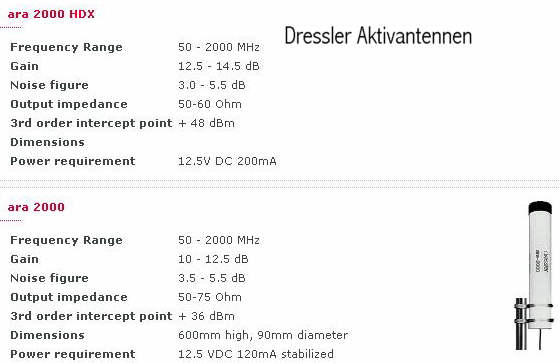

hi, weiss jemand etwas über das MMIC 9004, ist ein Breibandverstärker vhf uhf, zu finden in der Dressler ara 2000? Evtl einen Vergleichstyp? Danke und Grüsse,Günnie

Tschuldigung, hast recht, aber Dressler baut Aktivantennen und hat angeblich einen grossen Namen ( Nachdem was ich gesehen habe frage ich mich allerdings warum) Und 9004 ist eine IC Bezeichnung in einer Breitbandantenne. Grüsse Günnie

Eigentlich baun die ganz andere dufte HF-Teile.
Hast Du ne Ahnung WAS in der Plasteröhre versteckt ist?
Denn so weit ich das begriffen habe ist mit dem Teil nix
mit senden, nur lauschen.
Hochgeladenes Bild : Dressler.jpg
Hast Du so ein Teil offen?

Solche Verstärkerlein könnt Ihr auch aus alten SAT-LNBs ausschlachten, da sie dort als ZF Verstärker drinstecken.
Schaut Euch mal die Datenblätter vom NEC µPC2709T(B) (2.Stufe) und µPC2712T(B) (1.Stufe) an.
