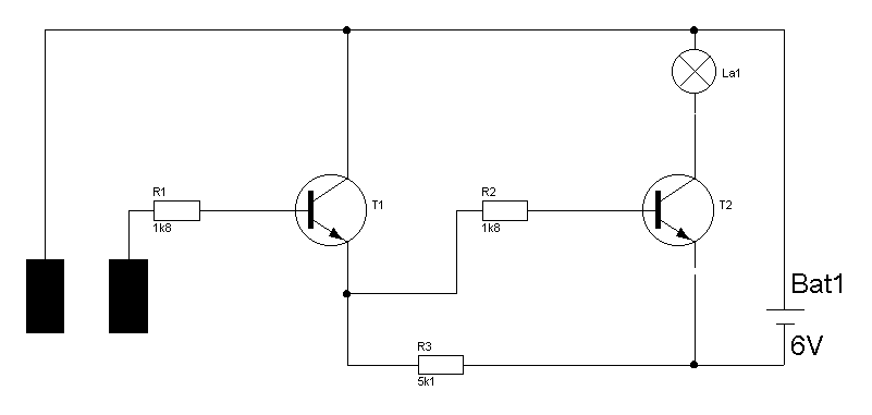

Mal blöd gefragt:
2 Transis,3 Widerstände und 2 Edelstahlstifte als Elektroden reichen doch völlig aus...
So eine primitive Schaltung hat früher(>15J.) in leicht abgeänderter Variante in dem Wassergefährdeten Keller meiner Eltern Dienst getan.Hoffe ich hab aus dem Kopf jetzt keinen allzugroßen Murks gezeichnet...
