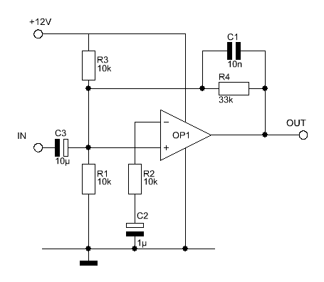

ich hatte heute den ersten Teil der Praktischen Prüfung zum Informationselektroniker.
wir hab eine Nf-Verstärker mit einem OP LM358 aufgebaut.
Ich hätte dazu folgende Fragen: Für was ist der 10nF-Kondensator parallel zum Rückkopplungswiderstand gut und was ist die Aufgabe des 1µF Elko am negierten Eingang?
haben die was mit den Grenzfrequenzen zu tun? Die Schaltung verhält sich wie ein Bandpass.
Eigentlich nicht, denn die Schaltung enthält ein bis zwei Fehler.
Mal sehn ob du ihn findest.

Lötpunkt am R3 vergessen
Mit der Polung vom C3 bin ich mir auch nicht ganz so sicher, war aber im Original-Schaltbild genau so eingezeichnet.

Ich finde diese Schaltung ziemlich sinnlos. Ist die aus der Erinnerung oder in der Prüfungshektik abgemalt?

ist von den Prüfungsunterlagen abgemalt worden.
Aber für was sind jetzt die Kondensatoren gut?

Und offenbar falsch abgemalt.
Wie soll man den Sinn einzelner Bauteile erklären, wenn die ganze Schaltung keinen Sinn ergibt?

Ja, aber das Wichtigste: Das linke Ende von C1||R4 gehört an den invertierenden Eingang des Opamps ! Dann erst macht die Schaltung Sinn.
Comprende ?

komisch,
nur das diese schaltung eine art mitkopplung hat,welche sich bestimmt nice hoch schaukelt.
c1 und r4 sollten aber eher zur gegenkopplung verwendet werden.
was doch etwas stört ist, das die nen spannungsteiler auf den eingang legen.... hallo.... das ist ein op!
bei dieser bauform braucht man keine vorspann-spannung.

ja, stimmt. Sorry hab ich ne Linie falsch abgemalt.
Die Sache hat sich mittlerweile auch erledigt. Hatte heute mein Fachgespräch über die Schaltung. Lief eigentlich ganz gut.

die frage war ernst.
weil op´s eine sache für sich sind.
hatte mir vor ein paar wochen auch eine verstärkerschaltung gebastelt, für ein tachspulenmicrofon, nur meine schaltung sah doch etwas anders aus.
klang es etwa so, alsob ich mich lustig mache?
was mag wohl passieren, wenn ich den ausgang auf den positiven eingang lege?
das verstärkte signal wir wiederum verstärt usw... .
oder sehe ich da was falsch?

wenn es sich hierbei um ein aktives filterglied handelt?
dann könnte sich ja die frage wegen dem rückkoppel-C in kombination mit dem R4 wirklich nur um eine bestimmte frequenz-frequenzbereich handeln, gewollte abschwächung und verstärkung.
kann ja dann doch wohl ein bandpass sein.
gibt es zu der praktischen durchführung ein paar messergebnisse? "graphisch"
