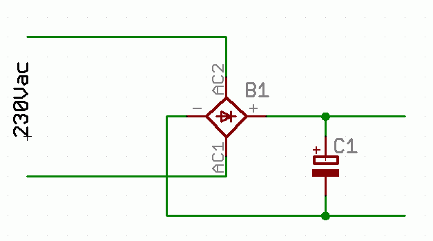

Ich zerbreche mir momentan gerade meinen Kopf.
Ich komme einfach nicht auf eine zufriedenstellende Lösung.
im Anhang das vereinfachte Schema.
die Problemstellung ist:
- Anlaufstrom < 40A
- möglichst wenig Platz verbrauchen
- möglichst kleine Kosten
- möglichst wenig Verlustleistung erzeugen
C1 = 220uF
im normalbetrieb ist der maximale Eingangsstrom ca 4.5A
nach langem nachdenken, kam ich eigentlich zum Entschluss, dass ein 10Ohm-NTC auf der AC-Seite die einzige vernünftige Lösung wäre.
da wäre Imax = 32.5A
doch Heute kam mir so ein Gedanke.
meine umgebungstemperatur ist 0°-65°C
das kurz auf den NTC umgerechnet, macht 2.9Ohm bei 65°C. Was da für einen Anlaufstrom fliesst, will ich gar nicht rechnen
hat jemand von euch Erfahrung damit und/oder eine Idee?

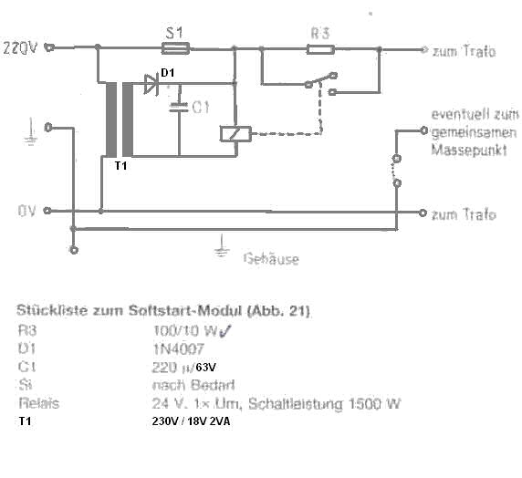

Zieht der Elko in der Selbstmordschaltung so viel Anlaufstrom?
Wenn du das ganze Ding im Kühlschrank & in der Wüste betreiben willst, kommst du mit dem NTC wohl in echt nicht so weit.
Vorschlag: Auf der AC-Seite einen Zement-Widerstand mit der gewünschten Ohm-Zahl, ca. 10-20 Ohm denke ich mal.
Der Widerstand wird dann nach 3-4 Sekunden mit einem Relais überbrückt.
Dazu findest du hier im Forum einiges zu, Suche einfach mal nach Einschaltstrombegrenzung.
Edit sagt: (Hier googelt eh kein Schwein mehr, bevor dann wieder Seiten für nix drauf gehen)
https://forum.electronicwerkstatt.d.....t.JPG
https://forum.electronicwerkstatt.d.....nzung
We now return you to your regularly scheduled nonsense.

evtl habe ich es ein wenig unklar erklärt.
Das Problem ist der Kondensator, der am Anfang halt voll entladen ist, und somit einen relativ geringen ohmschen widerstand für die ca 400Vdc bietet.

Siehe meinem Edit.
Ich gehe mal davon aus, das man jedem hohen Einschaltstrom, sei es nun der von einem Trafo oder der von einem Kondensator, mit einem Widerstand in der Zuleitung beikommen kann.
Denn - was macht ein Widerstand noch gleich - riiiichtich er begrenzt den (Einschalt-)strom.
Dann schau dir mal die Links in meinem Edit an, da wird ein 100 Ohm Widerstand in der Zuleitung empfohlen. Du kannst dir ja ausrechenen, was du für einen brauchst um untern deinen 40A zu bleiben.
Damit der Widerstand dann nicht im Betrieb, wenn die Elkos voll sind, unnötig Leistung verbrät, wird er einfach von einem Relais überbrückt.
jep, leider
wenn es danach gehen würde, was ICH will, hätte ich das Problem bestimmt nicht
ein 10E Widerstand hätte im ersten moment 325V^2/10E = 10,5kW verlustleistung
da spielt Platz und Geld wieder eine Rolle.
dazu kommt noch, dass ich kein Platz für ein 230V-Relais habe
ich habe auch schon mit dem Gedanken einer Null-durchgang-Ansteuerung gespielt.
nur bis jetzt noch keine genügend kompakte/preiswerte Schaltung gefunden.
bin aber noch am suchen/zeichnen/überlegen

BigNeal
Beiträge: 17
Wohnort: Schweiz
400 Volt DC aus 230 Volt Netzspannung? Wird wohl nichts werden, wenn kein Trafo dazwischen ist - ohne gibts max 325 Volt bei Leerlauf. Ist aber einer dazwischen, ist das Problem aufgrund von Innenwiderstand und C-ESR längst gelöst.
ok, etwas zu ungenau gerechnet
der eingang vavariiertis 265Vac => 375Vpeak.
Da gehe ich einfach mal für alle Bauteile von 400V aus. Darum die 400Vdc.
aber für den Eingangsstrom, wenn ich die AC-Speisung auf meine Schaltung gebe, gilt 230Vac und < 40A.
Das Problem ist ja eigentlich nur der Ladestrom vom Elko.
nur suche ich noch eine Sinnvolle und wirtschaftliche Lösung den zu begrenzen
