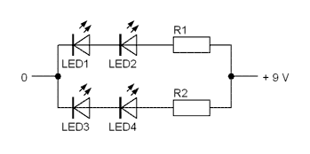

Ich möchte eine kleine Beleuchtung mit LED's bauen. Nun stellt sich mir die Frage, ob ich diese 4 LED's in Reihe oder Parallel schalten muß. Wahrscheinlich in Reihe oder!?Das ganze soll mit einem Schalter ein und aus geschaltet werden können.
Bei 4 LED's dürften doch 9V als Stromquelle ausreichen.
Die LED's haben jeweils eine Stromstärke von max. 20mA und eine Durchlassspannung von 1,6-2,7 V.
Kann mir da vll. jemand helfen und mal einen Schaltplan dafür posten? Wäre echt super.

Wenn die 4 LEDs mit ihrer Durchlaßspannung an der oberen Grenze liegen, wird's mit 9 V schon zu knapp. Also 2 LEDs in Reihe schalten, Vorwiderstand berechnen und ebenfalls in Reihe schalten, und dann zwei dieser Ketten parallel. Und - es werde Licht!

Kannst Du das vll. auch bildlich (Schaltplan) darstellen?

Na, das war doch jetzt aber nicht mehr schwer...
Rechnen mußt du aber selbst, da die genannten Durchlaßspannungen doch in einem ziemlich großen Bereich liegen. Pro Zweig sollen 20 mA fließen; die gesamte Parallelschaltung nimmt dann also 40 mA auf.

Hallo, um den Vorwiderstand zu berechnen müsstest du die Durchlassspannung schon etwas genauer wissen. Wenn es sich um rote, grüne oder gelbe LED's handelt ca. 2V, bei weißen und blauen ca. 3V. Wenn du nun 2 hintereinander schaltest brauchen sie 4V. Die restlichen 5V muss der Widerstand 'verbraten'. Also, wie Herr Ohm sagte, R=U/I. Da die LED's 20mA brauchen sind das 5V / 0.02A = 250Ohm. Wenn du dich mit LED's nicht so gut auskennst schau doch mal da:

Doch, ist schwer. Habe sehr sehr wenig Ahnung von Schaltungen & CO.
Die Durchlassspannung ist so angegeben. Nimmt man dan immer den höchsten Wert oder kann ich mir irgendeinen zwischen 1,6 und 2,7 aussuchen?
Erstmal Danke für Eure Hilfen!
Die "0" im Schaltplan stellt wohl den Minuspol dar.
Meine Schaltung wäre wohl anders ausgefallen. Ich hätte jetzt vor jede LED einen Widerstand gesetzt. Aber das wäre wohl falsch gewesen.

Na ja, wenn du einen mittleren Wert nimmst und der Spannungsabfall an den LEDs ist dann doch kleiner, demzufolge am Vorwiderstand größer, wodurch auch der Strom größer wäre, würden sie sicher nicht gleich kaputt gehen. Es wäre aber besser, du könntest einen genaueren Wert messen (lassen).
Ja, die "0" ist der Minuspol der Spannungsquelle. Hätte ich aber + 9 V und - 9 V geschrieben, hätte das mehr nach zwei Spannungsquellen ausgesehen...
Da in einer Reihenschaltung die Stromstärke ohnehin überall gleich ist, genügt tatsächlich ein Widerstand für jede Zweierkette.
Der Mini-Schaltplan ist übrigens mit "Sprint Layout" (http://www.abacom-online.de/) erstellt.
