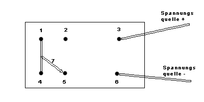

bin elektronik neuling und würde mal gerne folgendes
wissen. ich hoffe die frage ist nich zu dumm
ich habe ein 3 V DC Relais. muss ich drauf achten
(siehe beiliegende zeichnung) wo ich plus und minus
am relais anschliesse, weil auf meinem relais dazu
keine angaben gemacht werden.
Oder kann ich wahllos plus und minus anschliessen
ohne mein relais zu beschädigen.
für hilfe bin ich sehr dankbar.
gruesse allehopp

das ist egal
BID = 27278
Ypsilon
Beiträge: 72
Wohnort: Österreich
Es ist egal, wo man + und - anschließt. Denn die Spule zieht bei Stromdurchfluss den Anker im Relais an und schaltet so. Ob der Strom jetzt in die andere Richtung fließt oder nicht ist nicht wichtig.
Durch Stromfluss entsteht ein Magnetfeld, das bewirkt das der Anker anzieht. ( Anker ist neutral geladen )
mfg Y
