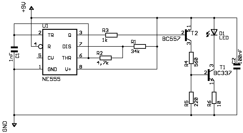

Grüße möchte mir eine Infrarot Lichtschranke basteln.
Allerdings habe ich eine Frage bezüglich der Infrarot-Empfänger.
Im Wesentlichen brauche ich ja nur eine Ir Diode die gibts wie sand am Meer aber bei dem Empfänger bin ich mir unschlüssig.
Beim grossen C gibt es einen der sich unterteilt ( F-Träger 33 khz,36khz,40 khz etc.. )
Was genau bedeutet dies?
Ist darunter zu verstehen das die diode 33 tausendmal die sek an springen muß das der empfänger erkennt das sie es ist?
Bei nem Fototransistor würde sonnenlicht doch zu stark stören ?

Um den Einfluß der (gleichmäßigen) Sonnenstrahlung zu vermeiden, verwendet man gepulste Infrarotimpulse. Ich habe mal eine Schaltung angehängt, die sehr intensive Lichtimpulse mit 33kHz erzeugt. Kann man auch für andere (sichtbare) LEDs verwenden. Diese müssten sehr hell damit leuchten.
Uploaded Image: IR_LED.gif

Also blinkt die led mit dieser schaltung 33 tausendmal ? bezieht sich das auf die min oder sek ?
BID = 27467
33000 mal in der Sekunde.
Du mußt die Frequenz, für die der Empfänger spezifiziert ist, übrigens einigermaßen genau treffen, weil sonst die Empfindlichkeit stark absinkt.
Deshalb solltest Du in der Schaltung von Benedikt anstelle des Festwiderstandes R1 einen einstellbaren Widerstand einbauen und anhand des Datenblatts des NE555 die übrigen beiden anderen frequenzbestimmenden Teile nochmal nachrechnen. (Oder schlaue Leute aus dem Forum fragen, wenn Du Dich für einen Empfänger entschieden hast)
