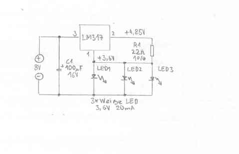

BID = 25782
Carsten_eutin
Beiträge: 569
Halllo,
mal was anderes... was haltet ihr hiervon???
Grüße
Carsten
Uploaded Image: Scan0001.jpg
BID = 25799
Carsten_eutin hat am 17 Jul 2003 18:50 geschrieben :
Nach der vorherigen Diskussion: Schwachsinn.
BID = 25801
Carsten_eutin
Beiträge: 569
Hi perl,
wo warste die ganze Zeit???
Also warum Schwachsinn... durch die Spannungsstabilisierung mittels z-diode erreiche ich doch indirekt einen konstanten strom in den parallen zweigen, bestehend aus led und leider vorwiderstand...
als vorteilsehe ich, dass diese schaltung mit relativ wenigen bauteilen realisiert werden kann.
aber ich bin jederzeit offen für konstruktive kritik, sonst wär ich nicht hier
Grüße
Carsten
