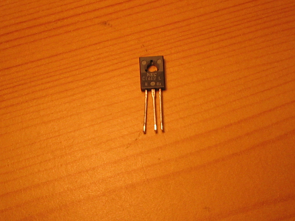

Kennt jemand diesen Transistor?
Der ist aus nem Hifi Verstärker raus. Dürfte aber nicht zum Endstufenteil gehören. Der besteht aus 3 STK Hybrids 2 Für Strom und einer für Spannung.
Ich gehe davon aus das es ein Trasnsistor ist weil die Pins mit B C E beschriftet sind.
Mein Test des obigen Transitors(mit Netzgeät und Ohmmeter):
Wenn ich U BE erhöhe erhöt sich R CE auch
Also müsste doch, wenn es ein selbstleitender FET währe R CE
ohne irgende eine angelegte Spannung so um 0 Ohm haben oder?
Ist aber nicht, ist unendlich
Teil Kaputt????????

es handelt sich hierbei um einen 2SC1449.....npn transistor
40V/2A/5W/60MHz
Ersatztypen wären: BD375, 2SC3422, 2SD1380
