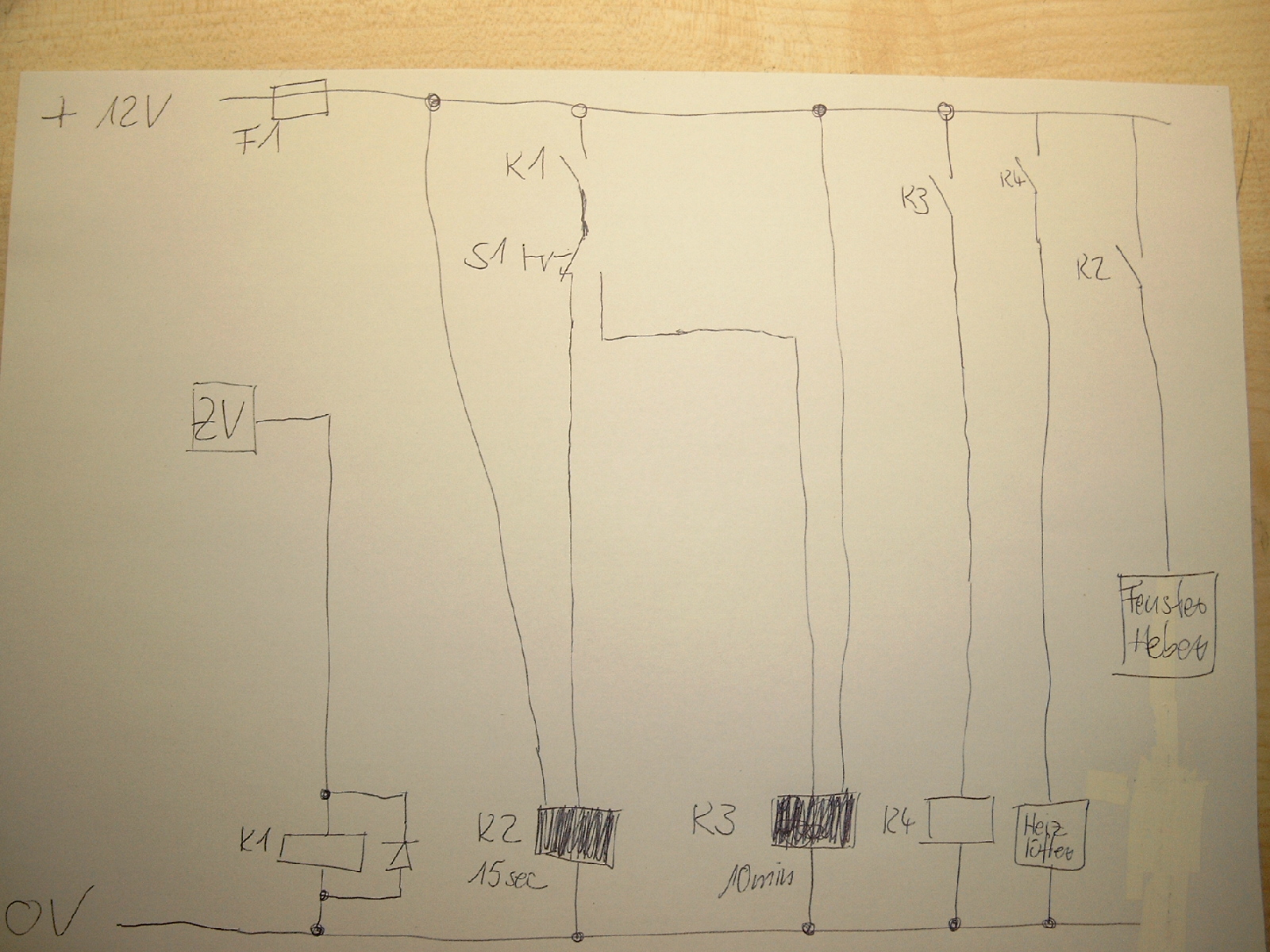

Also im anhang eines meiner zeichnerischen wunderwerke.
Für Relais K1 z.B 50 51 80-77 Conrad best.NR
für Relais K4 z.B 84 13 58-77 Conrad best.NR
für Relais K2 und K3 gab es mal von der Fa. Eltako Zeitrelaise mit Rückfallverzögerung. Der Zeitablauf konnte vorzeitig durch einen Impuls auf den Steuereingang agebrochen werden. (damit du die Heizung durch erneuten druck wieder ausschalten kannst)
Unter www.eltako.de gibts die vielleich noch, kosten aber bestimmt um die die 40-50 Euro, also viel zu teuer.
Noch was, sollten deine EFH nicht über Relaise gesteuert sein, brauchst du natürlich noch ein Lastrelais das über K2 angesteuert wird.
Ich glaube die Schaltung mit Zeitrelaisen zu realisieren kommt viel zu teuer.

Erstmal tausends Dank, dass du dir so viel Mühe gemacht hast. Also wenn ich mir deine Erklärungen so anhöre dann verstehe ich das schon echt gut. Nur wie du schon gedacht hast sind mir 40-50 € für die beiden Zeitreleais schon zuviel
Die Idee die du mit dem löten hast ist natürlich noch die Beste und ich wäre liebend gerne bereit 20 € dafür zu bezahlen Hätte jemand von euch vielleicht Lust das für mich zu machen ?

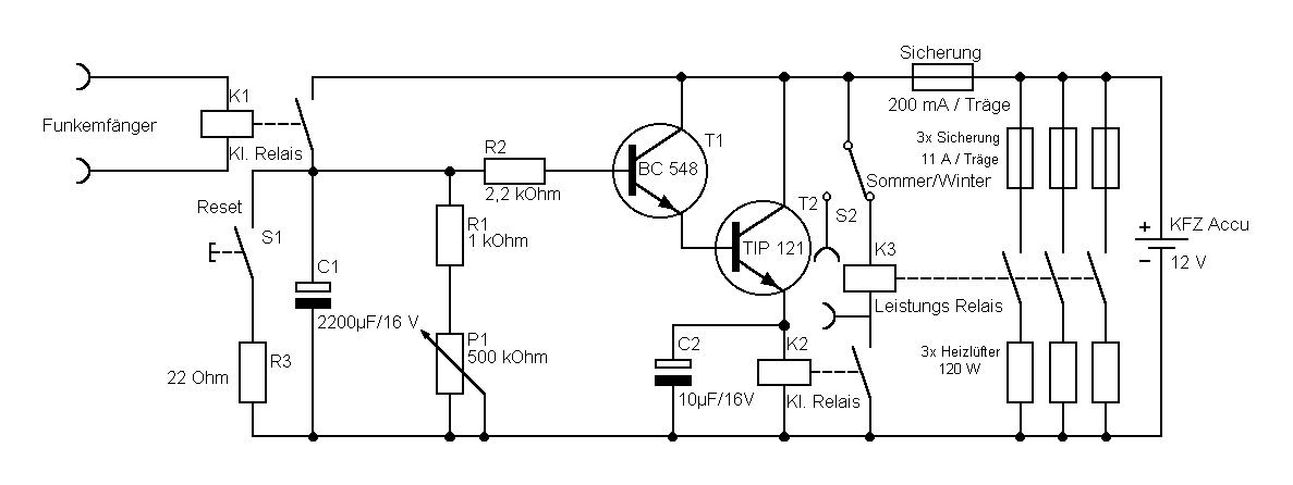

Ich habe eigentlich erstmal nur noch eine Frage. Wie bekomme ich das mit der 10 Minuten Abfallverzögerung preiswert hin. Ich hab mal bei Conrad geschaut und dort gibt es von Finder die Serie 85. Kostenpunkt aber leider 40-50€ pro Relais. Geht das mit anderen Bauteilen irgendwie leichter?

Hallo, ganz bestimmt krigt man das hin. Und da es ja nun, so wie ich das sehe, nicht auf sekundengenaue Abschaltung ankommt, halte ich auch die Version mit dem NE555 für übertrieben. Da gibts doch diese Schaltungen in den Expirimentierbüchern von Expirimentierkästen bzl. Treppenhauslicht. Die fertigen Geräte sind wahrscheinlich auch verhältnismäßig teuer, aber ich werd mal suchen, wenn ich was brauchbares gefunden hab meld ich mich nochmal.

Also solange es nicht auf eine Minute mehr oder weniger ankommt, kann ich mir wirklich keine preiswertere und einfachere Methode vorstellen als folgende. Und ich wüsste wirklich nicht warum das nicht funzen sollte.
BID = 13487
hannoban
Beiträge: 1722
Mist, hab vergessen den Plan hochzuladen. Hier ist er:
Die Schaltung sollte auch mit 12V funzen. Evtl. muß für die Transe ein Leistungstyp gewählt werden. Das hängt von dem Sromverbrauch des Relais ab. Sollte die Zeit von 10 min den Einstellbereich von R1 überschreiten, muß der Kondensator oder/und R1 größer gewählt werden. Das Heizlüfterrelais ersetzt R3 und die Leuchtdiode, und der Öffner ersetzt den Schaltausgang der Funk-Steuereinheit (evtl. auch mit Relais beschalten)
Wenn du einen Lötkolben hast, und minimale Kenntnis im Umgang damit, kostet´s dich höchstens 0,50 € (ohne Relais)

Erstmal danke für die gut zu gebrauchende Antwort. Ich kenne mich leidern nur nicht allzu gut mit Elektronik aus um selber entscheiden zu können, welche Teile ich mit was ersetzten soll. Kannst du mir da vielleicht noch weiterhelfen?

Ich mach mal ´nen genaueren Plan, aber leider frühestens morgen, denn gleich ist Party angesagt.
Bis dahin beschreib mal bitte was da für ein Signal von dem Funkempfänger kommt. Ist da schon ein Relais drin das in dem Moment einschaltet wenn man auf der FB drückt, oder kommt da ein Spannungsimpuls?

Also von dem Empfänger der Zentralverrieglung kommt so lange man den Taster auf dem Sender drückt ein Impuls von 12v und max 150mA. Ich hoffe das hilft. Danke
