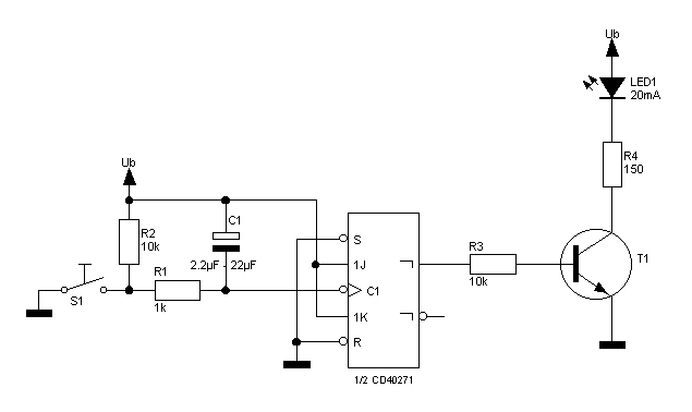

Hallo Leute!
Ich habe folgendes Problemchen:
Ich soll einen elektronischen Schalter aufbauen, der 8V bei ca. 1A schalten kann. Dazu kommt wohl am einfachsten ein bistabiler Multivibrator in Frage. Ich habe ein Bild angehangen, diese Schaltung habe ich in einem alten DDR-Buch gefunden. Ich habe sie inkl. eines entprellten Schalters (kleine Zusatzschaltung) ins Target übernommen. Als Transistoren habe ich 2 BD235 oder BD437 zur Verfügung.
Mein Problem: Wie berechne ich anhand der Transistordaten die Werte für die Widerstände und Kondensatoren? Wo müsste ich einen Kondensator anbringen, damit der Einschaltzustand "Lampe aus" ist?
ich wäre sehr dankbar, wenn sich jemand im Forum fände, der das mal kurz durchrechnet oder mir Hilfestellung geben kann. Das Target-File kann ich zusenden, kein Problem!

Am besten nimmst du ein integriertes Toggle-FF, dass einen entprellten Taster am Clockeingang hängen hat. Zur Entprellung reichen hier 2 Widerstände und ein Kondensator. Normalerweise auch noch ein Schmitttrigger, wegen der Flankensteilheit, aber das ist hier nicht nötig, ich habe das selber schon ohne gemacht.
An Q des FFs kommt einfach ein passender Basisvorwiderstand und die ganze Schaltung wird dann mit 8V betrieben. So hast du nur eine Versorgungsspannung. Dazu musst du aber das TFF CD4027 nehmen.
Wie gesagt, der Transistor wird über einen Widerstand angesteuert und schaltet dann von Emitter Masse zum Verbraucher durch. Wenn es ein Motor/Relais ist, Freilaufdiode nicht vergessen, sonst landet dein Transistor im Siliziumhimmel.

So, ich habe das mal gemacht. Also, wenn du es 100%ig machen willst, muss zwischen dem Kondensator noch ein Schmitttrigger, aber bei diesem FF geht es auch ohne, ich habe das schon oft gemacht. Bei vielen Schaltungen wird die RC-Entprellung aber so nicht funktionieren, da es keine gute Flankensteilheit gibt.
Egal, der Elko kann zwischen diesen beiden Werten liegen, ich habe es mit 2.2µF gemacht, aber auch mit größeren.
Das FlipFlop ändert seinen Zustand immer, wenn die Flanke von 0 auf 1 springt, deshalb erst dann, wenn man die Taste wieder loslässt.
An den Q-Anschluss kommt der Basisvorwiderstand, der ist mit 10k nach meinen Erfahrungen angegeben; ich habe da nicht groß gerechnet. Der LED-Vorwiderstand hat 150R bei 5V.
Nachtrag: Der Transistor kann jeder npn-Typ sein, solange er nicht zuviel Strom aus Q saugt und solange die Last an dem Kollektor nicht seine Daten übersteigt. (IQ = ~2mA)

Habe heute mal die Schaltung aufgebaut, inkl. separater 8V Stabilisierung über L7808. Spannung eingeschaltet: NIX! LED Array ging an, Zustand ließ sich durch Drücken des Tasters nicht ändern. ich hab dir mal die Target Schaltung angehängt. Findest Du einen Fehler, passt vielleicht der BD doch nicht???

Ich habe nicht alles gelesen wozu das dienen soll, aber ein Fehler ist offensichtlich: Was soll der Elko an der Clock-Leitung ?
Die Anstiegs- und Abfallzeiten dort müssen unter 0,5µs bleiben !

Ich schrieb ja oben, dass es normalerweise noch einen Schmitttrigger in der Clockleitung geben sollte. Aber bei mir hat es auch ohne funktioniert.

Vielleicht ist der Transitor auch nicht geeignet, ich kann das so nicht beurteilen.
So, wie ich es im Schaltplan oben gemalt habe, funktioniert es bei mir sehr gut. (Als Last habe ich eine LED und ein weiteres CMOS-Gatter)
Achso, kann es sein, dass du irgendwelche PINs falsch verdrahtest hast, oder dass das zweite JK-FF nicht richtig angeschlossen ist (also alle Eingänge auf einen definierten Pegel, sonst fängt das IC an zu schwingen) Und wenn jetzt eine Brücke (Lötzinn etc.) z.B. den R- oder S-Pin mit Ub verbindet, kann es nicht gehen.

Wie ich ja schon geschrieben habe, habe ich keinen großen Schimmer vom Logik-IC´s, sorry!
Der restliche FF ist komplett unbestückt geblieben.
Wenn Ihr das Layout auch benötigt, einfach sagen, dann lade ich auch das noch hoch. Vielleicht ist mal jemand so lieb die Schaltung so zu modifizieren, dass sie funktioniert, würde mir echt weiterhelfen!

Vielleicht verrätst du mal was das geben soll.
Ein Blinker ?
Mir scheint DonComi hat einfach drauflosgebastelt, aber gewöhnlich existieren Randbedingungen wie Frequenz, Tastverhältnis, Zustand beim Einschalten, Art der Last und der Versorgung.

Okay:
Die Schaltung soll ein LED-Array treiben (Versorgungsspannung 8V, Stromverbrauch ca. 400mA). Einschaltzustand ist aus bei Angegen der Spannung. Die LED sind in parallel geschalteten Modulen in Reihe geschaltet und über entsprechende Vorwiderstände angepasst, also auf 8V gerechnet.
Danke vielmals !!!
