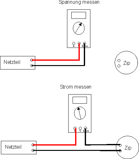

Aber trozdem misst man Spannungen parallel (zum Verbrauche) und den Strom in Reihe mit dem Verbaucher.

kurt123
Beiträge: 7
hallo,
so hättest du es messen müssen:
BID = 165609
thomasg2001
Beiträge: 20
hm,
dafür hätte ich ein kabel zuwenig gehabt ...
kann es nicht sein, daß das meßgerät eine art "internen verbraucher" simuliert (eben bis 10A oder 100mA ... je nachdem, welche buchse ich benutze?)?
naja, schwamm drüber: das meßgerät geht noch (hat auch ne "intakte" sicherung) und das netzteil tickt wie immer. soll ich das jetzt mal >1stunde eingesteckt lassen und gucken was passiert? warm wird es jedenfalls nicht ... die spanungen mit verbraucher dran (also zip cd-brenner eingestöpselt) ist übrigens nun bei 11.4v auf der einen und 3v auf der anderen leitung.
