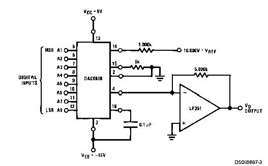

So mit den 8 Bit des Zählers geh will ich jetz auf einen DAC0808 gehen der mir am Ausgang eine Spannung von 0 bis 0.8 Volt ausgeben soll (je nach größe der Biären zahl des Zählers)
Aber bei der Beschaltung vom DAC0808 komm ich einfach nicht weiter hab zwar ins Datenblatt geschaut und auch schon online aber ich komm da nicht wirklich weiter mein oszi gibt nur müll raus.
Ach ja hab bis jetzt nur eine +5V versorgungspannung
Wäre net wenn mir da jemand helfen könnte bin etwas aufgeschmissen da ich bis jetz eigentlich nur theorie hatte...

Möglicherweise hast du die Datenleitungen verdreht.
Am Pin5 steht A1 und MSB, das bedeutet D7,
und Pin12 A8, LSB bedeutet D0.
Dann hast du wohl doch nicht das Datenblatt gelesen. Wenn der Hersteller schreibt daß an Pin3 mindestens -4,5V sein sollen, dann meint er es auch so.

Also das Problem liegt auf der Analogen seite nämlich das aus dem DA Wandler keine Ansteigende Spannung rauskommt..
Hier mal meine Pin belegung
+Vref =+0.8V (muß ich da noch ein Wid mit reinschalten wenn ja wie groß )
-Vref =GND (hier ebenfalls ein Wid ? wenn ja wie groß )
VEE =GND (was genau ist VEE)
VCC =+5V
Pin2 =GND
Pin4 =Greif ich über einen 1K Wid. die spannung ab
Comp =über 100nF an GND (was ist eigentlich dieser Compensation Anschluß? oder was Verändert sich wenn ich den Kondensator verändere)
Bzw. die legen doch an VEE ne - Spannung an hab ich aber nicht
Dann frag nicht, warum es nicht funktioniert.
Oder glaubst du, die fehlende Versorgungsspannung läßt sich durch gutes Zureden ersetzen ?

hmm ok und was muß ich dann da anlegen ist das egal ? ob -5V oder -15V
Ich dachte VCC sei die Versorgungsspannung wie gesagt mir fehlts da noch an wissen hatte zuvor auch noch nie ein Datenblatt in der hand..

Dann zeig uns mal deine Schaltung und sag uns welches Datenblatt du hast (evtl. upload).
Der DAC08 wurde von vielen Herstellern gemacht, und teils sind die Datenblätter sehr gut und vollständig, teils aber auch nicht.

und meine Schaltung sieht zur zeit so aus..
Ohne Ansteuerung ?
Wie schon gesagt, der DAC08 benötigt die negative Versorgungsspannung.
Wenn du das Teil korrekt werwenden möchtest, solltest du dir dieses hier mal gut durchlesen.
