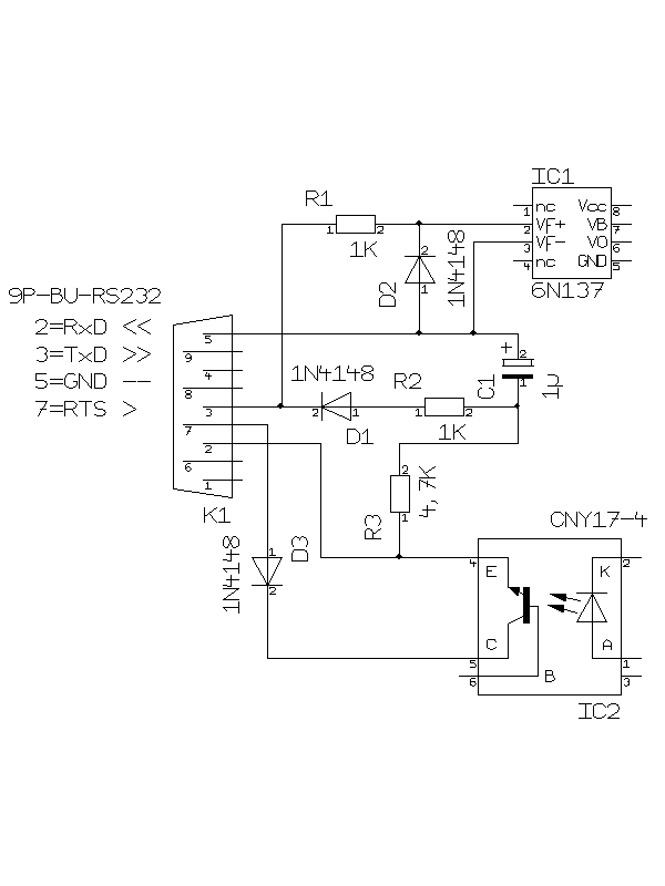

Hallo Leute,
ein gesundes neues Jahr erstmal.
Kann sich jemand mal den Schaltplan ansehen und mir sagen ob das funktionieren kann?
Es geht hauptsächlich um die Gewinnung der (-) Spannung.
Dazu muß ich noch sagen das:
1. ich ein sogennanter Halbwissender bin.
2. Die Schaltung auf diverse im Netz befindliche Schaltungen bassiert.
Besten dank schon mal

Im Prinzip sollte das schon gehen.
Ich habe hier allerdings auch eine andere, einfachere Schaltung, wie sie in DVM von Metex verwendet wird.
Dabei liegt der Optokoppler IC2 und sein Arbeitswiderstand R3 zwischen RTS(7) und DTR(4).
Dann kann D1, C1, R2 entfallen und D3 ist wohl auch nicht nötig.
Wenn man IC2 und R3 vertauscht, kehrt sich die Polarität des Ausgangssignals um.
Das kann für die Programmierung des µP bzw. den Stromverbrauch von Interesse sein.
Eingangsseitig erreicht man eine Polaritätsumkehr durch Vertauschen der Pins 2 un 3 an IC 1 sowie umpolen von D2.

Brauchst du denn überhaupt das Hardwarehandshake, oder kannst du Xon/Xoff verwenden ?
Problem bei letzterem kann aber sein, daß der Sender die Daten in die Luft bläst, wenn kein Empfänger vorhanden ist, weil er dann niemals Xoff bekommt.
Generell wäre es wohl günstiger die positive Versorgung nicht von RTS sondern von von DTR abzuleiten, da es sich hierbei um ein quasistatisches Signal handelt.
Die Beschaltung des ICL7662 gefällt mir nicht.
Sein V+ Pin gehört hinter D3, weil sonst seine Versorgungspannung umgepolt werden kann. Außerdem sollte zwischen V+ und GND ein Elko liegen, weil dort Impulsströme zur Aufladung von C2 fließen.
Irgendwie ist mir auch die Verwendung von IC1 und der vielen 10 Ohm Widerstände unklar.
Vermulich sind da Fehler drin.
Was soll die seltsame Beschaltung mit R7 ? Glaubst du, daß du noch ein nutzbares Signal aus dem Optokoppler bekommst, wenn du den Ausgangstransistor mit 10 Ohm beinahe kurzschließt ?
Ob der Ausgangsstrom von IC5 ausreicht um ein Kammrelais zu betätigen, wage ich auch zu bezweifeln.
Mit solchen selbstversorgten RS232 Schnittstellen kannst du auch nur geringe Baudraten und kurze Kabel benutzen.
Einerseits weil die Optokoppler recht langsam sind, andererseits weil nur wenig Strom zum Umladen der Kabelkapazitäten zur Verfügung steht.

Das dürfte für die verwendeten Optokoppler um einiges zu schnell sein.
Die symmetrischen Schnittstellen RS485 und RS422 sind für schnelle Datenübertragung über lange Kabel viel geeigneter als V24.
Warum benutzt du sie nicht ?
Die entsprechenden Treiber und Empfängerchips sind auch nicht teurer und wir haben damit schon 384 kBaud über hunderte von Metern mittels normaler Telefon-Doppeladern übertragen.

Du sagst der CNY 17-4 reicht dafür nicht aus Ich habe im Net Schaltunegn gefunden und habe mich deswegen für diesen entschieden. Geht den der 6N137 ?
Um das festzustellen gibts Datenblätter. Aber vermutlich funktioniert alles mit einm hohen CTR nicht, weil da die langsamen Foto-Darlingtons drin sind.
da past kein RS232/485 und RS485/CMos und Temperatursteuergerät rein
Hol dir mal das Datenblatt des MAX3157.
Mit 7,9 x 10,3 mm dürfte der kleiner als deine Optokoppler sein.
