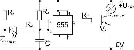

hallo,
wollte mal fragen welche widerstände in der skizze unten zeitbestimmend sind? Die schaltung soll als ausschaltverzögerung funktionieren. kann man den kontakt unter dauerspannung versetzen oder schadet das dem ne555? bei öffnen des kontaktes sollen 25sek. verzögert werden.

bei dieser Schaltung sind R3 und C zeitbestimmend.
Die Zeit ist annähernd R mal C, also bei den angegebenen Werten 100 000 Ohm und 0,000 047 Farad sind das etwa 4,7 Sekunden.
Statt des 2N3055 kannst Du auch einen Power-MosFet nehmen.
Z.Bsp. BUZ 10 .
