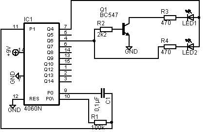

Hi Leutz,
kennt jemand einen Schaltplan für diese LEDs? Ich habe versucht eine Normale Blinkschaltung genommen. Aber es funktioniert nicht.

Versuche es mal mit dieser Schaltung

Leider funzt auch nicht deine Gif... Erzähl mal, was du da vor hast. Welche Funktion soll deine Schaltung erfüllen und was hast du für eine Spannung zur Verfügung.

also bei mir funzt die git.
erst blinkt die linke led schnell hinternander 4 mal,die rechte ist aus,dann blinkt die rechte schnell hintereinander viermal und die linke ist aus, und dann wieder von vorne

Hi Leutz (nochmal),
gibts auch einen Schaltplan, der ohne IC's auskommt? Ich könnte ja einen IC reinbauen, aber will es nicht so gerne.

Ich meine es so:
BID = 141741
Sehr witzig...
Er meint sicherlich schlicht eine zwar rein elektronische Schaltung, aber eben unter ausschließlicher Verwendung von diskreten (einzelnen) Bauelementen. Klar geht das! Schaltungen dazu sollten im Netz wohl noch zu finden sein.
