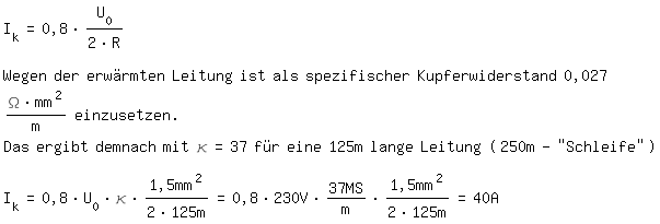

Daß der zulässige Spannungsfall die wesentlich niedrigere Grenze bildet, war von vorneherein klar.
Aber caes hat den ja bewußt außer Acht gelassen!
Und es ging nicht darum, was sein wird, wenn dermaleinst ein FI vorhanden ist, sondern, ob eine vorhandene Absicherung mit 16A (bei Schutz nur durch Überstromschutzorgane) nach derzeitiger Bestimmungslage zulässig wäre.
Und für den Schutz bei Kurzschluß (wie auch bei Überlast) ist ein FI bekanntlich ohne Belang.
Was das "M" angeht, hat caes aber Recht! Sorry, da war ich unaufmerksam.
Ansonsten halte ich aber weiter die Ansicht aufrecht, daß derartige Leitungslängen nach VDE ins Reich der Fabel gehören.
Für die Betrachtung des Schutzes bei Kurzschluß ohne Messung des realen Netzinnenwiderstands gilt nämlich:
\fedon\mixonI_k=0,8*U_0/(2*R)
Wegen der erwärmten Leitung ist als spezifischer Kupferwiderstand 0,027 (\Omega*mm^2)/m einzusetzen.
Das ergibt demnach mit \kappa=37 für eine 125m lange Leitung (250m-''Schleife'')
I_k=0,8*U_0*\kappa*1,5mm^2/(2*125m)=0,8*230V*37MS/m*1,5mm^2/(2*125m)=40A
\fedoff
Das ist ME deutlich weniger als der 5-fache Nennstrom eines 16A-LS...
Außerdem verleitet man mit solch hohen Angaben den Laien (und ggf. nicht nur den) zu gefährlichen Konstuktionen:
Denn hier werden sämtliche Kontaktübergangswiderstände außer acht gelassen! Je nach Verschaltung bilden diese aber in der Praxis einen erheblichen Anteil des tatsächlichen Netzinnenwiderstands.
Viel Spaß also beim Leitungsbraten. Hoffentlich verlegst Du wenigstens halogenfrei...

Das ist mal echt ne "heisse" Rechnung, die der VDE da vorschreibt.
37MS/m bedeutet eine Temperatursteigerung von 132K. Die Leitung waere dann also ca. 150 Grad Celsius warm.

"Wegen der erwärmten Leitung ist als spezifischer Kupferwiderstand 0,027 (\Omega*mm^2)/m einzusetzen.
Das ergibt demnach mit \kappa=37 für eine 125m lange Leitung (250m-"Schleife")...."
Nochmal, jeder der sich einige Minuten mit der Problematik beschäftigt hat muss erkennen, dass alle genannten Leitungslängen um ein vielfaches höher als die tatsächlich praktikablen sind, was hier geschieht sind theoretische Abhandlungen ohne Praxisbezug.
Wer den Schleifenwiderstand mit Messgerät ermittelt wird sich fragen, warum hier "zu Fuß" kappa 37 einzusetzen wäre..
Bei meiner Betrachtung (mit RCD) kann man für kappa sowieso einsetzen, was man will, es kann kein gefährlicher Körperstrom fließen.

eine Leitung 125 Meter lang belastet mit 16A hat am ende noch genau 164,38 Volt zu bieten... Das entspricht einem Spannungsfall von 28,53% das ist bei den geforderten maximalen 3% Spannungsfall einfach zu viel...
Somit mag er zwar in der Theorie recht haben, dass der Schleifenwiderstand auch bei einer einfachen Leitungslänge von 125 Metern noch ausreichend gering wäre (Wir gehen davon aus, dass der Trafo direkt an der UV steht, einen Innenwiderstand von 0 Ohm hat und mit einer Zuleitung von ebenfalls 0 Ohm angeschlossen ist...)
Aber aufgrund des Spannungsfalls sind solche Leitungslängen bei 1,5mm² einfach nicht möglich.
