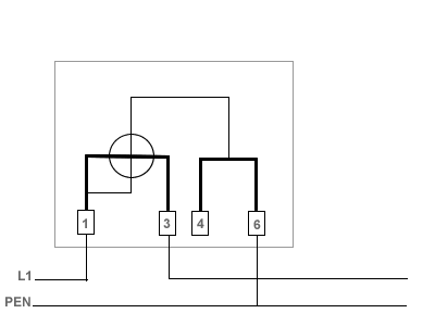

Okay, wird gemacht. Aber nochmal zum Zähleranschluss. Sehe ich das folgendermaßen richtig?: Es handelt sich hier ja um einen Wechselstromzähler mit einpoligem Anschluss.
-Ankommende Phase wie gehabt an Klemme 1 des Zählers
-dann von Klemme 3 weiter zur UV
-ankommender PEN an PE(N)Schiene
-von PE(N)-Schiene zum Zähler an Klemme 4 oder 6
Aber was spricht dagegen, den PEN erst an den Zähler und weiter zur PE(N)-Schiene. Klemme 4 und 6 sind doch sowieso intern verbunden.

BID = 125525
Perfekt! Das hast Du richtig verstanden.
Allerdings darf das üblicherweise nicht die allgemeine PE(N)-Schiene sein, sondern eine separate im Vorzählerbereich ("Zählerklemmstein").
Sonst könnte man durch einfaches nachträgliches Unterbrechen/Abklemmen dieses Zähler-N den Zähler stoppen...
Gegen das Durchschleifen spricht einfach der Sicherheitsaspekt:
Bei PEN-Leiterbruch kann es (auch ohne daß ein Gerät defekt ist) zu tödlichen Stromschlägen kommen, weil dann plötzlich alle "geerdeten" Gerätegehäuse hinter der Unterbrechungsstelle unter der vollen Spannunmg gegen Erde (230V~) stehen. Das ist dann der sog. "Tod wegen der Schutzmaßnahme" (sonst gibt es immer nur den "trotz" ihrer).
Und zwei zusätzliche Klemmstellen vergrößern eben unnütz des Unterbrechungsrisiko. Außerdem bleibt so auch während eines Zählerwechsels die Wirksamkeit der Schutzmaßnahme erhalten. Der Monteur freut sich beim Wechsel ebenfalls.
Bei Querschnitten unter 10mm²Cu (ohne spezielle Angabe sind die Werte immer auf Cu bezogen) kann der PEN genauso aufgeteilt werden. Das Aufteilen verbessert in jedem Falle die Sicherheit!
Nur dürfte er neu nicht mehr so verlegt werden! Aber das ist dann unabhängig von einer FI-Schutzschalteung (die aber bei Neuanlage sowieso vorgeschrieben wäre).
Wenn der PEN-Querschnitt kleiner ist und die Anlage die aktuellen Anforderungen erfüllen soll, bleibt folgender Ausweg, um eine Neuverlegung der Zuleitung zu umgehen und trotzdem das höchste Schutzniveau zu erreichen:
Umrüstung auf lokales TT-Netz. Also Benutzung des ankommenden PEN als reiner N und Herstellen eines separaten Erders (z.B. Staberder) vor Ort am jeweiligen Gartenhaus. Anschluß des PE dann nur an diesen Erder. Bei 30mA Nennfehlerstrom ist die Anforderung an den Erder nicht hoch. Der Erdungswiderstand darf bis zu 1667 Ohm betragen.

Hier nochmal ein Bildchen:
Von der PEN-Schiene geht noch ein gelb/grüner an die Wasserleitung etc. Das ist doch korrekt, oder?

Das ist ein HAK an jedem einzelnen Häuschen, richtig? Und der hat eine garantiert nur zweiadrige Zuleitung von diesem anfangs erwähnten Hauptverteiler?
Dann würde man es sdinnvollerweise so machen:
Die vorhandene Verbindung von der PEN-Schiene über den Zähler zum Unterverteiler bleibt unverändert, wird aber zukünftig nur noch als N genutzt und geht daher direkt zur N-Schiene des UV. Wenn man will, kann man den Abschnitt ab dem Zähler in blau ändern.
Zusätzlich wird eine separate gelbgrüne Einaderleitung (Querschnitt mindestens wie der L) von dieser PEN-Klemme des HAK direkt zur PE-Schiene des UV.
Wenn der UV bisher nur eine Schiene haben sollte, muß die zweite nachgerüstet werden (gibt es auch zum Aufschnappen quer auf die Tragschiene).

Das bitte ich zu entschuldigen, . Hätte ich die Zeichnung mal gleich so reingestellt. Ja, wie schon ricjhtig angedeutet. Das Gartenhaus(jedes) hat seinen eigenen HAK.
Also gut, dann realisiere ich es so, aber muss die gelb/grüne Einaderleitung separat sein? Denn sonst wäre in der 3-adrigen Leitung vom HAK zum Zähler noch eine blaue Ader frei. Die könnte ich dann doch zum Zähler und weiter an die N-Schiene in der UV benutzen und die gelb/grüne dann gleich zur PE-Schine in der UV?
Was da noch an der PEN dran ist, außer die Wasserleitungen, frag ich nochmal nach.
BID = 125554
Und wieder: Warum sagst Du das nicht gleich?
Natürlich: Muß nicht separat sein, aber könnte.
Wenn eine dreiadrige Leitung vorhanden ist, umso einfacher.
Also dann die PEN-Aufteilung im HAK vornehmen und dreiadrig von dort in die UV gehen. Aber auf korrekte Zuordnung der Aderfarben achten (muß dann eben alles passend umgeklemmt werden)!
