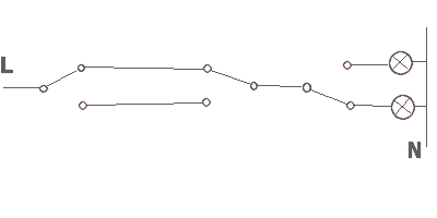

... mit einer dritten Lampe, welche jedoch separat umzuschalten ist. Klingt kompliziert hat aber einen einfachen und logischen Hintergrund.
In meinem neuen Korridor wurden zwei Hochvoltleuchten (rein unter optischen Gesichtspunkten) gekauft und angeschlossen, satte 120 Watt. Geschaltet über Wechselschaltung mit zwei Einschaltern. Ob es eine klassische oder Sparschaltung ist, kann ich erst Morgen mit Sicherheit sagen. Nun ist mir das zuviel Watt um das eínfach brennen zu lassen . Mein Gedanke: Mittels drittem Wechselschalter (???) eine Umschaltmöglichkeit von dieser Flutlichtanlage auf eine 7 Watt Sparlampe welche seperat gefasst irgendwo auf der Flurgarderobe installiert wird, diese soll dann auch den ganzen Abend eingeschaltet sein. Sprich mit den vorhanden Einschaltern wird entweder das volle Licht oder die Sparlampe geschaltet. Hier wäre dann auch ab Verteilerdose eine neue Installation über Kabelkanäle möglich, die die zu den Schaltern gehörenden Verteiler recht günstig (optisch verdeckt) liegen. Ich sitze vor den beiden Prinzipschaltbildern und grübel über einer möglichen Lösung. Bei einer Lampe wäre das ja kein Problem, da bräuchte ich nur nochmal die geschalte Phase der Lampe mittels Wechselschalter aufsplitten. Ich habe aber zwei Lampen...

Vielleicht so?

Ehrlich gesagt, verstehe ich das Problem nicht.
Du hast doch schon alles korrekt beschrieben. Exakt dem entspricht auch die Skizze von Kurt. Nur hast Du halt statt der einen Leuchte ne Parallelschaltung von zweien.
Und nun?

Das wäre aber ne Sparwechselschaltung. Die ist aber sehr selten.
Wenn Du die hättest, ginge es logischwerweise nicht ohne Adermehraufwand zwischen den beiden Verteilerdosen.
Wie ist denn die vorhandene Schaltung und verdrahtung wirklich? Bitte Skizze!

Ich habe mich nun durch alle infragekommenden Dosen gequält und darf vermelden, es handelt sich um eine klassische Wechselschaltung (die Qualität der Schaltungsskizze bitte ich zu entschuldigen ). Demnach muss ich nur in der Verteilerdose 2 den Lampendraht nochmal zurück zu einem Wechselschalter führen um eine dritte Lampe zu integrieren. Sozusagen eine parallel arbeitende zweite Wechselschaltung oder?

Es ist zwar keine "parallel arbeitende zweite Wechselschaltung", sondern eine in Reihe geschaltete Umschaltung, aber sonst hast Du Recht.
Frage:
Ist die Leitung zwischen der Abzweigdose 2 und dem Wechselschalter 2 wirklich nur vieradrig?
Oder gibt es da noch eine unbenutzte (blaue?) Ader?

Eigendlich braucht du nur aus der Schalterdose wo der Bockpol zur Flutlichtanlage geht eine zusätzliche Ader zur A-Dose.
Verzeih mir bitte das gekrickel, aber mit der Maus klappt das Zeichnen nicht so gut.
