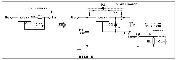

Hallo zusammen.
Frage:
Stimmt der angehängte Schaltplan /Funktioniert das so?
Ich erklär ihn mal schnell:
Wirdn Netzteil.
Vorm Trafo kommt noch ne Sicherung hin und ein anschalt-Schalter.
Warnleds und Bimetallschalter sind nicht eingezeichnet.
Nachm Trafo: Brückengleichrichter und ca. 6500er Elko.
Dann kommt ein Drehschalter (das runde Ding). Mit dem kann man auf die verschiedenen Spannungsregler anwählen.
Es hat folgende Varianten:
(von ganz oben nach unten:)
Ein LM317er, zuerst noch ne Stromregelung (Drehschalter, der die Widerstände anwählt)
Dann ein 7805er, 1A
Dann ein 7812er, 1.5A
Dann ein 7805er, ca. 5A
Dann ein 7812er, ca. 5A.
Die Ausgänge haben noch Dioden dran.
Zusätzlich hats noch bei jedem Ausgang ne Z-Diode, um vor überspannung zu schützen, falls mal was abrauchen sollte..
Die Kondiwerte nehm ich aus den Datenblättern. (anstatt 0.33 müF nehm ihc 0.47, geht aber.)
Die angeschriebenen Werte stimmen nicht! (Also bei den Dioden z.B. 1N4007, da kommt was andres rein)
Aber vom Prinzip her:
funktioniert das, oder geht das bald mal in den gasförmigen Zustand über? (wird gut gekühlt)
Gruss
Mario

Uups, Bild vergessen:

Wie hoch ist die Leerlaufspannung an C1 ?
Kontrolliere, ob die diversen Spannungsregler diese aushalten.
Was sollen die viele Dioden hinter den Reglern ?
Damit verdirbst du nur die gute Spannungskonstanz der ICs, und die Nennspannung kommt auch nicht mehr raus.
Anstatt die Regler umzuschalten, wäre es viel sinnvoller jedem eine eigenes Paar Ausgangsklemmen zu spendieren.
Eine Harddisk z.B. braucht +5V und +12V gleichzeitig. Wenn du die Spannungen nacheinander anlegst wird das nicht viel nützen.

Oh, die Leerlaufspannung... Uii, fürn 5er etwas hoch...
etwas über 32V....
Uii, die 78xxer vertragen maximal 35V.. Wird etwas sehr knapp..
Hmm, was machmer da?
Die Dioden hab ich gedacht, schützen, falls Strom von aussen angehängt werden sollte...
Würde der Regler übern Jordan gehen, wenn ich anstatt Strom abziehn, da am Ausgang Strom draufgeben würde?
Ja, ich mach für jeden Regler nen Ausgang, hab mehr davon..

War 32V nicht die Trafoleerlaufspannung ?
Ich hab doch letztens jemandem vorgerechnet, daß dann am Kondensator rund 45V erscheinen werden. Das wäre deutlich zuviel für die verwendeten Regler.

Übrigens ist bei Deinem Gleichrichter in der Schaltung + und - vertauscht!!! (Dioden sind falsch eingezeichnet)
Als Schutzschaltung für die Regler reicht eine Diode vom Ausgang auf den Eingang des Reglers (Durchlassrichtung).
Ich würde mehrere Buchsen für die einzelnen Spannungen vorsehen und den Drehschalter weg lassen.

Hmm, das mit der Stromregelung des LM ist ein wenig Kacke...
Immer, wenn ich am LM die Spannung ändere, muss ich am Drehschalter rumbasteln, weil sich der Strom ändert, wenn en andere Spannung kommt... (Der Widerstand, der da angeschaltet wird, berechnet sich so: Spannung/Strom)
Also wenn die Spannung steigt, steigt logischerweise auch der Strom, also muss ich nen anderen Widerstand reinschalten, um wieder auf den anderen Wert zu kommen...
Das is natürlich Mist...
Meine Fragen an euch:
Wäre es möglich
entweder:
Den Strom, der maximal fliessen darf, über ein Poti stufenlos zu regeln
oder
Der Strom soll konstant bleiben, egal, welche Spannung anliegt.
Zweiteres wäre natürlich perfekt!!

Also, langsam:
Oben im Schaltplan hats ja den regelbaren Spannungsregler LM317, und zwar einmal in der Version, die die Spannung, und einmal in der Version, die den Strom regelt(links, mit dem Drehschalter.)
Bevor ich gedacht habe, habe ich gemeint, vor dem Regler, der die Spannung regelt, ändert sich die Spannung, wenn ich am Regler rumdrehe. Aber vor dem Regler hats ja auch 32V, (Trafospannung).
Ich dachte, ich müsse jedesmal, wenn ich die Spannung ändere(mitm Regler) auch den Strom neu einstellen, was aber falsch ist, denn vor dem Regler bleibt die Spannung ja gleich. Also hat der Stromregler immer die gleiche Spannugn, 32V.
Also muss ich den Widerstand nicht neu einstellen, wenn ich die Spannung am Ausgang ändere.
Stimmt das so??
BID = 114236
Wenn du damit meinst, daß der erste Regler als stufenweise einstellbare Strombegrenzung wirkt und der zweite eine stufenlos einstellbare Spannung liefert, die bis zum eingestellten Maximalstrom lastunabhängig ist, dann stimmt das so.

Ja, genau! Wenn ich die Spannung ändere, soll der Maximalstrom gleich bleiben, also z.B. 100mA, egal welche Spannung.
Das wird so realisiert, wie du mir bestätigt hast.
So, das wär geklärt, vielen Dank für die Hilfe!
(sach mal, was arbeitest du eigentlihc??? Weisst ja so ziemlich alles? Bist du google??)
Und schon kommt die nächste Frage
Kann ich den Strom auch stufenlos einstellen/gibt es ne schaltung, die den Maximalstrom stufenlos einstellbar macht? Nicht mit sonem Drehschalter.. Poti wär gut..
