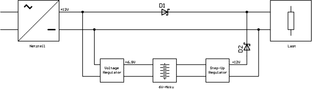

BID = 114243
TheME
Beiträge: 94
Zur Realisierung der automatischen Netz/Akku-Umschaltung habe ich mir sowas in der Art vorgestellt (Anhang)
Nur soll dann die Eingangsspannung über 12V liegen, sodass es möglich ist, den Akku mit stabilisierten 13,7V zu laden.
An den Ausgang müsste dann natürlich auch ein Spannungsregler der die Ausgangsspannung auf saubere 12V stabilisiert.
Wenn dann die Netzspannung ausfällt, wird D2 leitend und der Akku versorgt die Last. Aber der Spannungsregler am Ausgang würde ich dann zuviel Spannung verlieren.

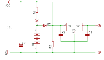

BID = 114858
Bernddi
Beiträge: 530
Wohnort: Waldheim
halleo zuerstmal
also ein 7805 ist bestrebt die spannung zwichen "masse"und ausgang auf 5 volt zu stabilisieren legst du den masse eingang mittels zdiode hoch versucht er trotzdem den ausgang auf 5 volt zu treiben ,wegen dem spannungsfall über die 7 volt zdiode gelingt ihm das aber erst bei 12 volt deshalb ja auch "schwimmender" betrieb .
zur umschaltung accu /netzbetrieb reicht eine einfache diode in der acculeitung solange netzspannung anliegt ist die versorgungsspannung des netzteils grösser als die accuspannung diode sperrt )bei netzausfall übernimmt der accu die vesorgung zum laden bzw puffern des accus reicht ein wiederstand zur strombegrenzung über die diode gelegt .
gruß bernddi
