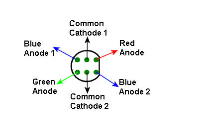

nullus
Beiträge: 190
RGB-LED's sind nichts anderes als drei einzelne LEDs, die in einem Gehäuse verbaut sind. Jede LED hat dabei ihren eigenen Anodnanschluss und die Kathode wird gemeinschaftlich benutzt. Schau dir z.B.mal das Datenblatt zu der Artikel-Nr. 185388-U0 bei C-rad an, da ist's dargestellt. Man beachte: nach wie vor hat dabei jede LED in diesem "Cluster" ihre eigene Durchlassspannung!

BID = 108491
QuickeR
Beiträge: 345
Schaltung für Ansteuerung einer RGB-Led

Fading-Geschwindigkeit regelbar über's Poti beim Timer-IC.
