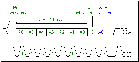

sorry für die Fehlinfo.... *grins* Richtigstellung:
Du brauchst ein Pull-Down während des 9. Taktes von Mikrocontroller-seite aus.
(Siehe Bild)
Damit der LM weiß, dass der Controller bereit ist für weitere Datenaufnahme.
Was meiner Ansicht jetzt passiert ist folgendes:
.)LM wird richtig adressiert
.)Kontroller empfängt 8 Bit
.)LM wartet auf ACK
.)Controller denkt dass er weitere 8 Bit empfängt... Die natürlich nicht gesendet werden, weil der LM noch auf das ACK wartet.
.)Bus wird von Controllerseitens aus wieder frei gegeben
Greez
Nick
BID = 96904
fox82
Beiträge: 8
Wohnort: Wien
Hallo nochmals,
ich habe mir den source gerade angesehen.
versuche doch einfach einmal (NUR!!!) nach dem ersten i2c_read ein i2c_put_ack aufzurufen....
Müsste dann so aussehen:
rcall i2c_read ; Execute transfer (read)
mov LCD1,i2cdata
rcall i2c_put_ack
Greez
Nick
BID = 96989
Condor-x
Beiträge: 56
hallo
i2c_put_ack wird automatich nach i2c_read aufgerufen.
wobei das cary flag vohrgibt ob ack hig oder low ist....
darann solte es also nicht liegen - aber ich versuche das heute aben mal....
