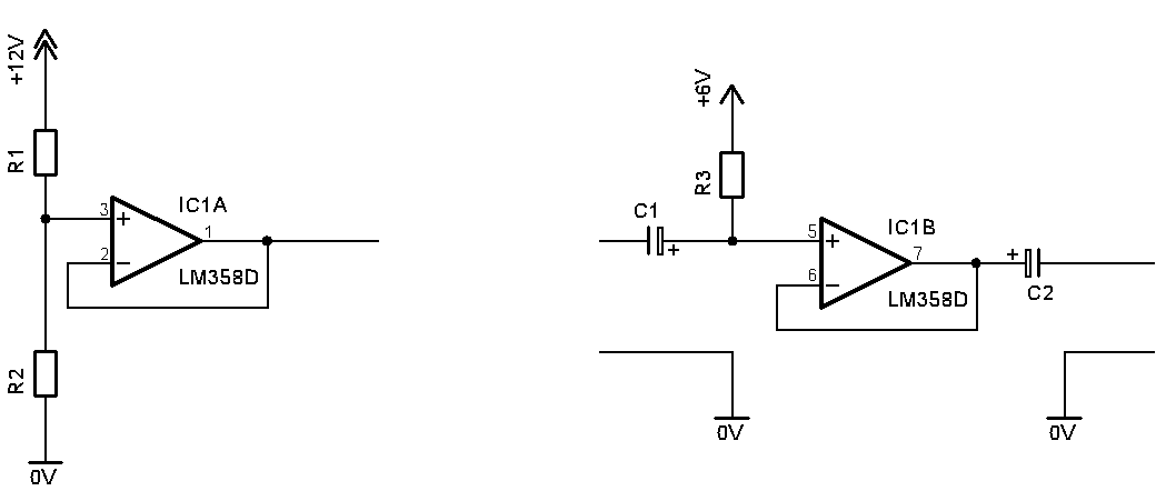

Hier zwei Schaltungen die häufig verwendet werden:
Der Operationsverstärker links puffert die halb Betriebsspannung vom Spannungsteiler. Diese liegt auf 6V und bildet den Masse Anschluss für das Audiosignal. Somit hat man +/-6V zur Verfügung.
Oder die rechte Schaltung, hier wird das Signal einfach per Koppelkondensatoren auf +6V angehoben.
Ich würde die linke Schaltung empfehlen, einmal pro Gerät aufgebaut und du hast keine Probleme mit den Koppelkondensatoren usw.

und wie kann ich die Negative Spannung erzeugen?
der der LM358D schafft auch nur 50mA, oder?
