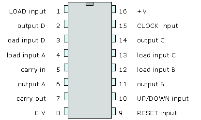

Weiß jemand wie ich den Dezimalzähler bei 50 starten lassen kann?
Ich möchte einen aufwärts, abwärts-Zähler mit 2 Tastern bauen.
Er sollte aber jedesmal wenn ich Spannung anlege, bei 50 Starten. Kann mir da jemand weiterhelfen?

Schau mal ins Datenblatt, auf Seite5 befindet sich eine Funktionstabelle. Beachte da vorallem den "parallel load"-Modus
Datenblatt
http://www.semiconductors.philips.c.....3.pdf
LP (parallel load) entspricht deinen "LOAD input" (Pin1)

Es muss Load am anfang kurz High sein, und dann laded er die Daten von den Leitungen P0-P3.
Äh, noch eine Frage, wie kann ich mit denn zwei Tastern (mit denen ich aufwärts und abwärts zählen möchte), den U/D Impuls hervorrufen? Ich meine, daß beim aufwertszählen high am Eingang 10 und beim abwärtszählen low an Pin 10 ist? Geht das mit einem 4013 Flip Flop? Das ich einfach Q an Pin 10 hänge, und mit den up/down Tastern dann das Flip Flop schalte?
Oder muss ich das anders machen?

Ah, ich verstehe! Du möchtest nicht einen Taster fürs Zählen und den anderen für das Umschaltes des U/D, sondern beide Taster fürs Zählen (U und D).
Nun, dann ist mal der Flipflop schon mal eine gute Idee.
ABER achte darauf, dass der U/D Input VOR dem Clock-Impuls geschalten wird!
Die notwendigen Zeiten findet man auch im Datenblatt.
Zeitverzögerungen erreicht man z.B. mit hintereinanderschalten mehrerer Gatter
Durchlaufzeit eines Gatters findet man in den entsprechenden Datenblättern.
Besser noch du machst es so, dass während der Taster gedrückt wird, das Flipflop geschalten wird und erst beim Loslassen gelangt dann eine steigende Flanke am Clock-Eingang. Damit sollte wohl der notwendige Zeitabstand genügend groß sein.
