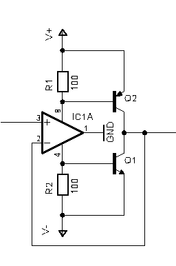

wie berechnet man die Widerstände R1 und R2
von diesem Gegentaktverstärker???

Bei diesen muss man einen Kompromiss zwischen der Stromverstärkung der Transistoren (um die Transistoren möglichst weit aussteuern zu können) und dem Innenwiderstand der Signalquelle machen. Denn dann ergibt sich ein Spannungsteiler zwischen R1/R2 und dem Innenwiderstand.
Wenn man z.B. einen Operationsverstärker als Signalquelle hat, der max 10mA liefern kann, dann dürfen die Widerstände bei 12V Betriebsspannung nicht kleiner als 12V/10mA=1,2k sein.
Man würde einen Wert von 1,2k-2k einsetzen.

Also werden die widerstände berechnet, indem man die Betriebsspannung des Verstärkers durch die Stromstärke, die die Signalquelle liefert, teilt. Oder???

Die Signalquelle steht hier nicht zur Debatte, sie ist separat genügend stark zu dimensionieren.
Wie üblich von hinten nach vorn dimensionieren:
Wenn die Arbeitsfrequenz so hoch ist, daß der Spannungsabfall am Blindwiderstand von C1 zu vernachlässigen ist,
dann kennst du den maximalen Ausgangsstrom I sowie die minimale Differenz zwischen +Ub und Ua.
Abzüglich des Spannungsabfalls an R3 ergibt das die UCE von T1.
Für diese I und UCE schaust du im Datenblatt die minimale Stromverstärkung nach, und kannst damit den Basisstrom von T1 errechnen.
Das ist gleichzeitig der Strom den R1 bei Ub-Ua-R3*I-UBE liefern können muß.
Praktisch wird man R1 noch etwas kleiner wählen, um dessen Toleranzen zu berücksichtigen und eine Stromreserve zu haben.
Für den unteren Transistor gilt entsprechendes.

Genau das wollte habe ich bei dem Kompromiss mit der Stromverstärkung gemeint, ich wusste allerdings nicht, wie ich das gut erklären kann, aber das ist ja jetzt geklärt.
@perl: Was ist ein in der Praxis gut zu gebrauchender Wert für Ub-Ua ?
Ich würde etwa 1-2V einsetzen...

Das hängt sehr vom Emitterwiderstand ab. In vielen Endstufen wird dessen Spannungsabfall deshalb mit einer Diode begrenzt.
Aber sicher meinst du UCE ? Da würde ich eher 2V als 1V empfehlen, damit der Transistor noch nicht in die Sättigung gerät. Das kann man aber auch an den Kennlinien im DB ablesen.
Außerdem mußt du daran denken, daß für eine kleine UCE auch ein kleiner Widerstand erforderlich ist. Der wiederum erfordert eine kräftige Treiberstufe.

Ich habe hier noch einen etwas außergewöhnlichen Verstärker, der die Spannung besser ausnutzt und dem normalen Gegentaktverstärker überlegen ist (ich lasse micht gerne verbessern, falls das nicht so ist...)
Sobald 7mA durch den Ausgang des Operationsverstärker fließen, und somit auch durch die Betriebsspannungsleitung, dann fallen an einem von diesen 700mV ab und der Transistor schaltet durch und unterstützt den Operationsverstärker.

Ahnliche Schaltungen sind mir seit mindestens 30 Jahren bekannt z.B. um dem 709 o.ä. einen Outputswing von 100V oder mehr beizubringen.
