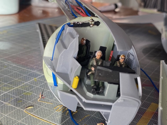

Liebe Foristen!
Ich baue gerade ein Modell eines Transportflugzeugs (Hercules, 1/72) mit offener Laderampe. Ich möchte gerne den Innenraum beleuchten, muss nicht wahnsinnig hell sein, nur dass man mehr als Finsternis erkennen kann, wenn man hineinschaut.
Leider habe ich praktisch keine Ahnung von der Materie und je mehr ich recherchiere, desto verwirrter werde ich.
Mathematik ist auch nicht gerade meine Stärke.
Rahmenbedingungen/Idealvorstellung:
- 7 LEDs, max. 1,5mm Durchmesser (auf YT habe ich gesehen, wie Modellbahner "SMD-LEDs" in etwa dieser Größe mit scheinbar haarfeinen Kabeln benutzen, um Autoscheinwerfer zu imitieren)
- Als Stromquelle kommen nur Batterien infrage, idealerweise eine 9V-Blockbatterie, die könnte ich als Frachtladung verkleiden; es hätten max. 2 Stk. im Frachtraum Platz
- Ein Schalter, möglichst klein, wäre natürlich auch gut
Ist das so möglich?
Könnte mir jemand helfen, wie und mit welchem Material ich das umsetzen kann? Oder mir wenigstens - für Dummies - erklären, wie ich mir das zusammenreimen kann?
IRL habe ich leider bislang niemanden finden können, der mir helfen kann.
Vielen herzlichen Dank!
LG Christoph

Na klar. Wobei 10mA Stromaufnahme relativ viel ist. Moderne LEDs sind auch bei wesentlich geringeren Strömen schon ordentlich hell.

Und 10mA ist nicht wirklich ideal.7 Stück macht 70mA,und das macht der 9V Block nicht lange mit.
Ich hab so ein ähnliches Problem mal ganz anders erschlagen.
Hab nur eine "normale" 5mm LED genommen, den Kopf plan gefeilt und dann Lichtleiter (gibts als Meterware) mit stück Schrumpfschlauch zum "Bündel" geformt und das Bündel mit noch einem Stück Schrumpfschlauch mit dem Kopf der LED verheiratet.
Hat drei Vorteile:
- Du brauchst nur eine LED
- Die kannst du irgendwo verstecken
- Lichtleiter kann man verlegen (fast) wie man will,
und sind deutlich dünner als 1,5mm
Nachteil: Kreatives basteln ist angesagt...

Es gibt zahllose Li-Ion-Telefonakkus, die wesentlich kleiner sind als ein 9V-Block und mehr Energie enthalten. Diese flachen "Pouch"-Zellen könnten evtl sogar in den Tragflächen verschwinden und im Laderaum wäre dann noch Platz. Aufgrund ihrer eingebauten Schutzschaltung sind sie auch sehr einfach mit einem USB-Lader aufzuladen.
P.S.:
10mA sind auch schon relativ viel. Für die Landescheinwerfer könnte man auch noch stärkere LED nehmen, aber als Innenbeleuchtung sind bei modernen LED wahrscheinlich schon 2mA ausreichend.
Im übrigen liegt der Spannungsbedarf von weissen LED für annähernd volle Helligkeit in der Gegend von 3V, so dass es sich anbietet bei 9V drei Stück hintereinanderzuschalten und so den Strombedarf entsprechend zu reduzieren.
Ich betreibe hier eine weisse 3mm LED seit über einer Woche mit 2 NiMH-AA-Zellen. Der Akku ist jetzt vllt noch halb voll. Gerade eben 2,55V daran gemessen. Damit ist die LED schon schön hell, aber um etwas zu beleuchten noch etwas schwach.
Mit frisch geladenen Akkus, also vllt. 2,7V kämen die aber schon für die Innenbeleuchtung eines Modells in Frage.

Blöd ausgedrückt. Ja, der Durchmesser. Dass die SMD rechteckig sind, habe ich jetzt auch bemerkt.
Die Lampen des Originals sind im Plastikbausatz als Details nachgebildet und haben einen DM von 1,5m. Ich würde die ausbohren, ursprünglich wollte ich die LEDs da einführen, aber es ist platzmäßig auch möglich, die rechteckigen LEDs einfach hinter dem Loch anzubringen, zwischen dem entsprechenden Bausatzteil (nachgebildete Rohre, Leitungen und so Zeug) und der Decke ist ein bisschen Platz.
Das mit dem Lichtleiter klingt sehr interessant, das ginge sich aus und könnte die Sache stark vereinfachen.
Wenn ich das richtig sehe, bräuchte ich dann nur die Stromquelle, eine LED mit entsprechendem Vorwiderstand und den Lichtleiter?
