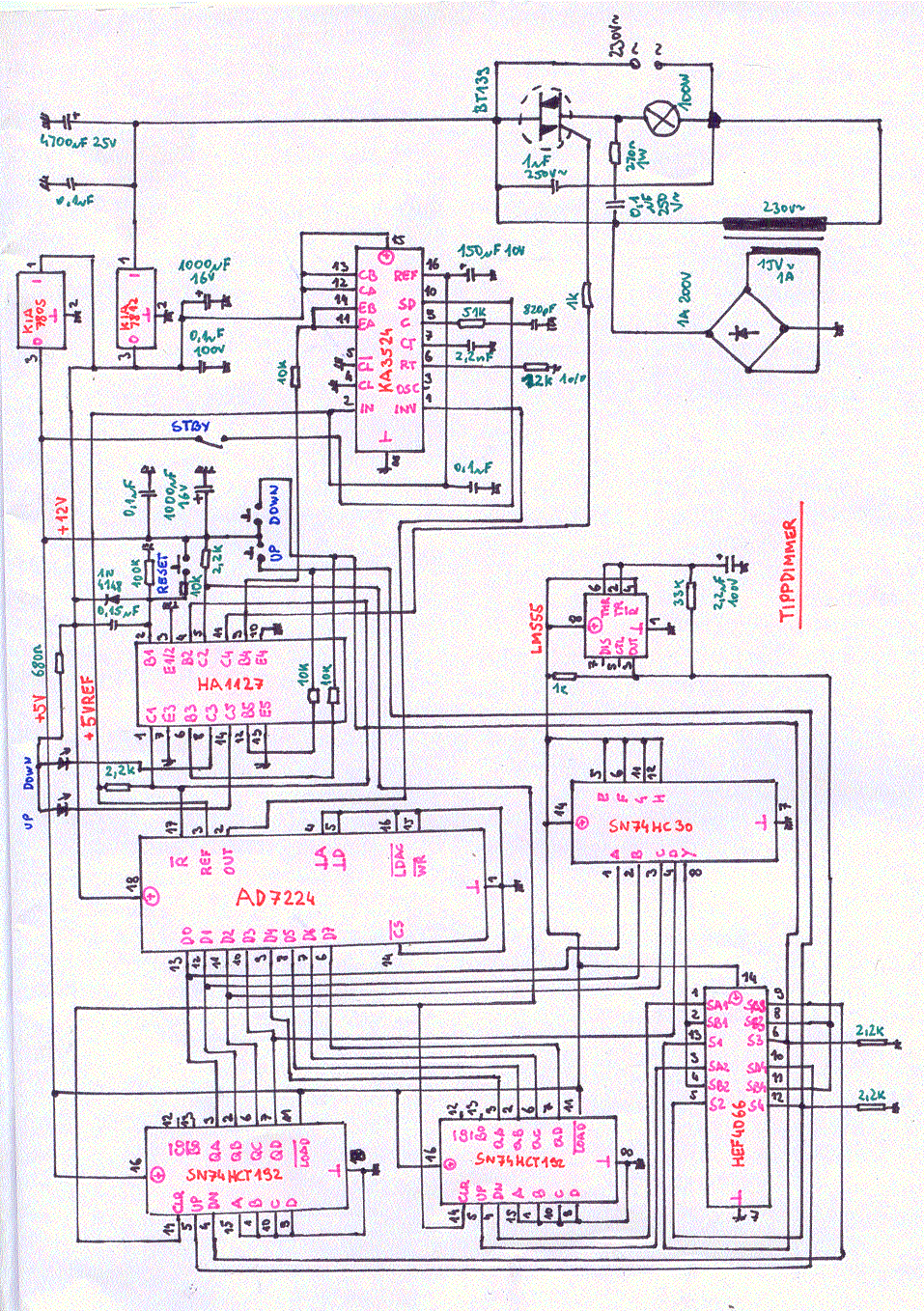

ich benoetige einen IC, der mir ein 10-Bit-Signal in ein Analogsignal wandelt. Am liebsten waere es mir, wenn ich die Bits auf zwei oder mehrere Male uebertragen kann.
Gibt es hierzu ueberhaupt einen Chip. Kann man da auch durch Anlegen einer Spannungsreferenz auch den Maximalwert des Analogausganges (fuer 1111111111) definieren?
Vielen Dank fuer die Mithilfe und Ideen,

Ich habe leider nichts mit 10BIT gefunden, aber sehr wohl mit 8BIT. In meinem Archiv habe ich einen Schaltplan eines Lichtdimmers gefunden der mit einem Digital-Analog-Converter arbeitet. Dieser hat 8BIT und hat die Bezeichnung AD7224. Außerdem kann beim AD7224 die Referenzspannung verändert werden. Wenn Vcc=+12V, dann kann die Eingangsreferenzspannung +2,7 bis +8V betragen. Ausgangsspannung: 0 bis +UREF. Das datenblatt gibt´s unter http://www.electronicfox.at.tf ! Die Dimmerschaltung gibt´s weiter unten.
