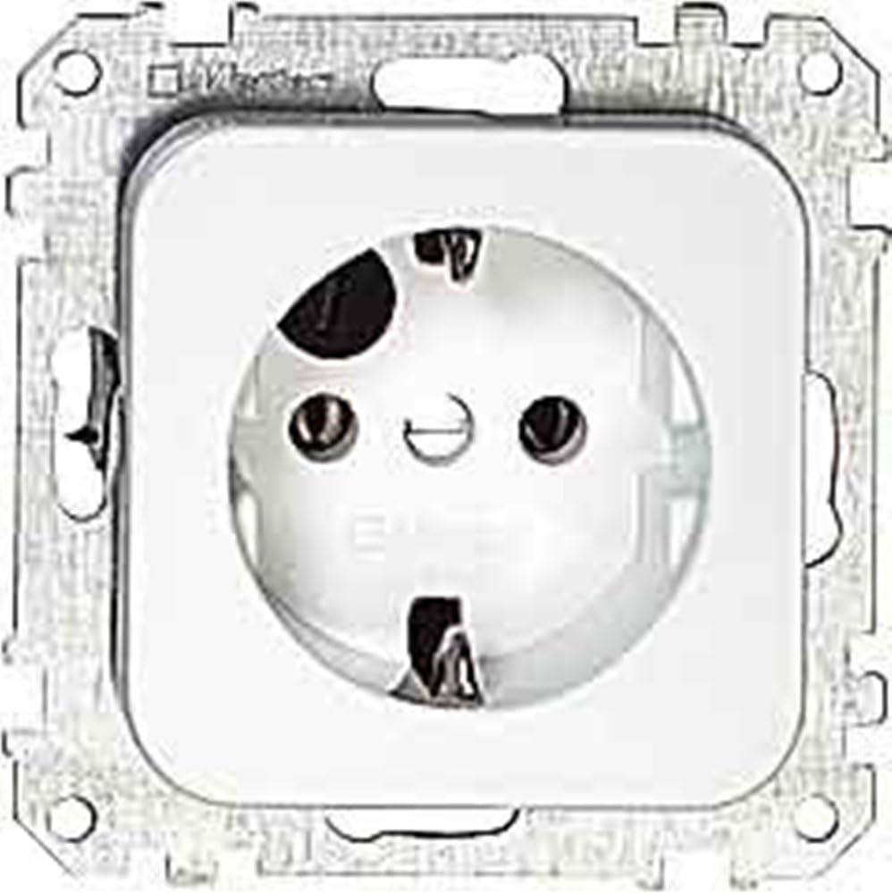

Es gibt auch Steckdosen mit integrierten Glasrohrsicherungshaltern für AP und UP mal die üblichen verdächtigen Hersteller durchsuchen
Beispiel
https://images-na.ssl-images-amazon....._.jpg

In D sind Schmelzsicherungen erlaubt, wenn die Geräte fest verkabelt sind. Das ist ja der Fall. Daher bin ich bei der Steckdose unsicher, ob man die hierzulande nutzen darf. Aber Schmelzsicherungen im UV wären dann eine Lösung ->
