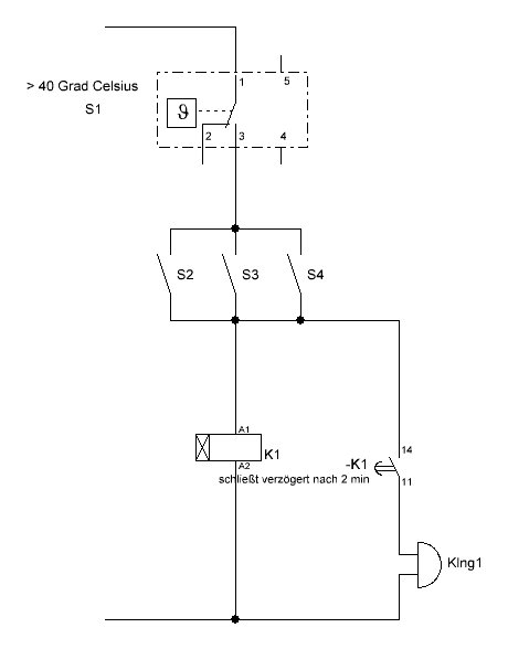

Guten Abend liebe Forenmitglieder. Ich hoffe hier bei einer Umsetzung meiner Idee hilfe zu Finden.
Problemstellung: Ich habe für ein Gästehaus einen Holzvergaserkessel.
Bei richtiger Bedienung wird dieser nach erreichen von 40 °C
Durch insgesamt 2 Türen und eine Klappe verschlossen.
Viele Gäste vergessen jedoch nach dem Anheizen diese Türen und Klappe
zu verschließen und das gesamte Brenngut flammt in den Schornstein und die Energie somit ins Freie.
Hier meine Idee: Die beiden Türen und die eine Klappe kann ich sehr leicht mechanisch mit Tastöffner bzw Endschalter(öffner) versehen.
also wenn Türe/Klappe zu dann öffnen die Taster. Auf meinem Plan ist diese Gruppe mit "A" markiert und stellt ja automatisch ein OR Gitter da.
Zu "B": Das müsste ein Thermoschalter sein, welcher immer Spannung am Eingang hat aber erst bei Überschreiten von 40°C schließt. wichtig bei unterschreiten selbstständig wieder öffnet !
Zu "C": Dies müsste ein Verzögerungs schalter sein ca eine Minute
Sinn: wenn man Holz Nachlegt soll ja der Summer nicht schreien. dafür hat man dann eben ca eine Minute Zeit, daher der Verz. Schalter nach dem AND Gitter. Wichtig: er muss selbstständig wieder auf Reset gehen wenn keine Spannung am Eingang!
Ich denke das Logik-Schema müsste doch passen??
Ich hab mir gedacht 12V da der Summer auch mit 12 V funktioniert.
Wüsste nicht wie man das am besten realisiert: Transistor, CMOS, Relais.
Hab vor 20 Jahren ein bisschen mit Elektronik in der Schule gespielt also hab ich nur eine sehr dünne Ahnung.
Ich hab mal für die B, C Module folgendes herausgesucht:
Verzzögerungsschalter (C):
https://www.conrad.at/de/timer-baus......html
Thermo Schalter (B):
http://de-de.wika.de/tfs35_de_de.WIKA oder
https://www.kemo-electronic.de/de/W.....C.php
zu dem AND Gitter sind mir nur 2 einfache 12V Relais eingefallen.
oder wäre das viel einfacher mit Transistoren ev CMOS zu lösen ???
Skizze im Anhang, und bitte verzeiht die sehr unprofessionelle Darstellung
VIELEN DANK für eure Hilfe
Sebastian
BID = 1009406
Käse: Denk mal darüber nach. Und deine Verzögerung erreichst du mit einem Anzugsverzögertem Relais.
Edit: s2 bis s5 sind deine Öffner an der Klappe und den Türen.
das Thermostat kann auch dein Kemo-Baustein sein und das Anzugsverzögerte Relais dein Verzögerungsbaustein!

Vielen Dank für die rasche Antwort!
Ich bin ja echt blöd, hab zu komlpiziert gedacht. Klar das Thermo-Relais und meine Taster Gruppe in Serie ist ja schon eine AND logik
