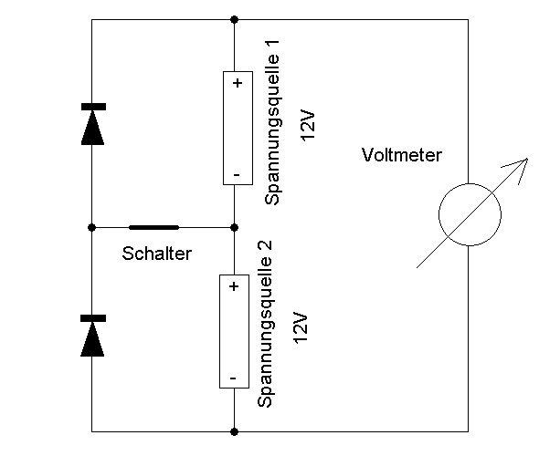

Ich grüße das Forum und mich beschäftigt eine Frage.
Gegeben sind zwei identische Stromquellen. diese sollen in Reihe aber auch parallel geschaltet werden können, je nach Bedarf.
Beim Tüfteln bin ich auf eine Schaltung gekommen, die nur einen Schalter benötigt. Erwartet hatte ich mindestens zwei. Und dieser eine Schalter ist nicht mal ein umschalter, sondern nur ein Ein-aus-Schalter.
Sagt mal, kann diese Schaltung funktionieren oder übersehe ich etwas? Beim Schließen des Schalters müsste der Strom statt über die Diode doch den Weg über die andere Batterie bevorzugen, oder nicht?

Ich habe mir erlaubt Deinen Schaltplan umzuzeichnen um Dir zu zeigen, was passiert, wenn der Schalter geschlossen ist.
Ist es jetzt für Dich klarer?
Allerdings habe ich vorausgesetzt dass Du weißt wie eine Diode funktioniert und Du auch weißt wie eine Reihen.- und eine Parallelschaltung funktioniert
Ja. Es ist aber dennoch nicht sehr effizient, da in den Dioden einiges an Spannung verloren geht.

Bei 12V verursachen die ca. 1,4V Spannungsabfall an den Dioden schon einiges an Verlusten, die Frage wäre jetzt um welche Leistung und für welchen Zweck das ganze gut sein soll.
Außerdem: falls das Akkus sein sollten musst du dir Gedanken über die Ladung machen (am besten 2 getrennte Ladegeräte)
Nein.

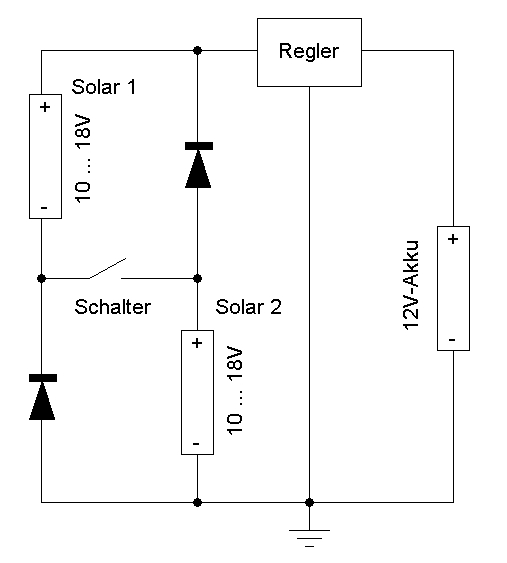

Ich habe es doch mal umgezeichnet, um den als Beispiel angegenen "praktischen Nutzen" zu demonstrieren.
Im Schatten liefern die Solarzellen weniger als die für die Ladung notwendige Spannung: Also SERIELL schalten.
Bei voller Sonne volle Spannung ~ ca. 36V.
Folge: Hoher spannungsabfall am Regler, hoher Verlustleistung.
Also PARALLEL schalten.
Und JA, mir ist bekannt, dass es in der Wirklichkeit MPPT Regler gibt. Aber wir sind immer noch bei der Theorie und nicht jeder wird sich einen MPPT-Regler leisten können/wollen. Für kleine Leisungen (Hobbybereich) oder Selbstbau (Linearregler) hat die Schaltung - sofern sie funktioniert - aber dennoch einen großen Nutzen: Sie reduziert die Verlustleistung mit einem einzigen Ein-Aus-Schalter.
So, mehr will ich aber nun nicht schreiben.
Viele Grüße
Albert
[ Diese Nachricht wurde geändert von: Albert249 am 30 Jun 2016 16:21 ]

Ich finde die Schaltung recht clever. Hab sie kurz mal mit zwei 9V-Primärzellbatterien aufgebaut und funktioniert so wie du es beschrieben hast.
(Warum der Stammtisch heute wieder so pingelig ist kann ich mir gerade auch nicht erklären.)
BID = 994585
Ist sie aber nur in einer idealen Welt.
Schon bei geringen Spannungsdifferenzen übernimmt die Spannungsquelle mit der höheren Spannung den Gesamtstrom.
Es bleibt also wie gehabt. Spannungsquellen, deren Ausgangsspannung nicht aneinander angeglichen wurden (und nachgeführt werden), brauchen gar nicht, erst in der Hoffnung den Gesamtstrom zu vergrößern, parallel geschaltet werden.
Das git aber auch "nur in einer idealen Welt".
Zum Beispiel bei chemischen Spannungszellen mit kleiner Kapazität oder bei Spannungsquellen mit einem relativ großen Innenwiderstand passt es u.U. wieder.
Das andere Beispiel Solarzelle wurde ja schon genannt. Da bin ich auch anderer Meinung und sage, dass diese sich nicht wie eine ideale Stromquelle verhält und weiterhing eine Abhängig von der Beleuchtungsleistung zeigt. z.B.
http://www.tf.uni-kiel.de/matwis/am.....r.gif
(von http://www.tf.uni-kiel.de/matwis/am.....html)
Bei der kleineren Beleuchtung fließt bei der Spannung UOC1 gerade kein Strom, bei der halben Spannung etwa der halbe Kurzschlussstrom. Wenn es ideale Stromquellen wären würden MPPT-Regler ja gar keine Existenzberechtigung haben, da man die maximale Leistung einfach bei der Leerlaufspannung entnehmen könnte.
quod erat demonstrandum
