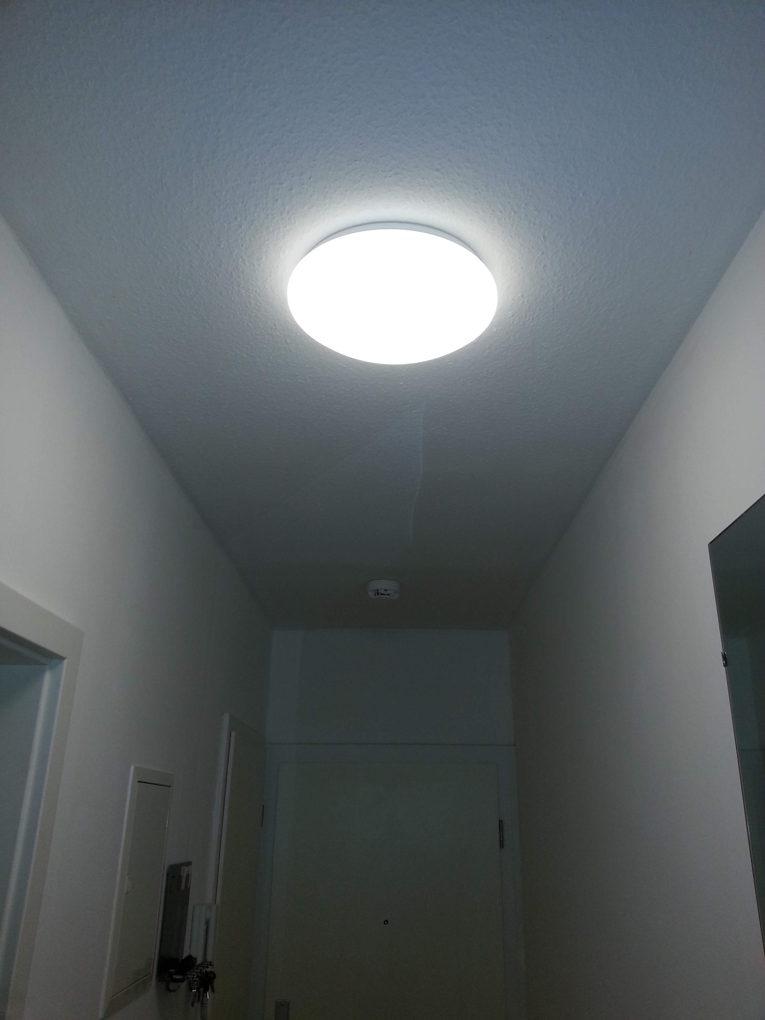

Nun habe ich vor Kurzem in der Wohnung alte Glühfunzeln durch LED-Deckenleuchten ersetzt:Bild eingefügt
Ich bin von der Helligkeit und Farbe total begeistert und musste sofort an die Garage denken.Im Netz habe ich solche Lampen "fertig für 12V vorbereitet" aber nur in schwachen 3 oder 4-Watt Ausführungen gefunden.

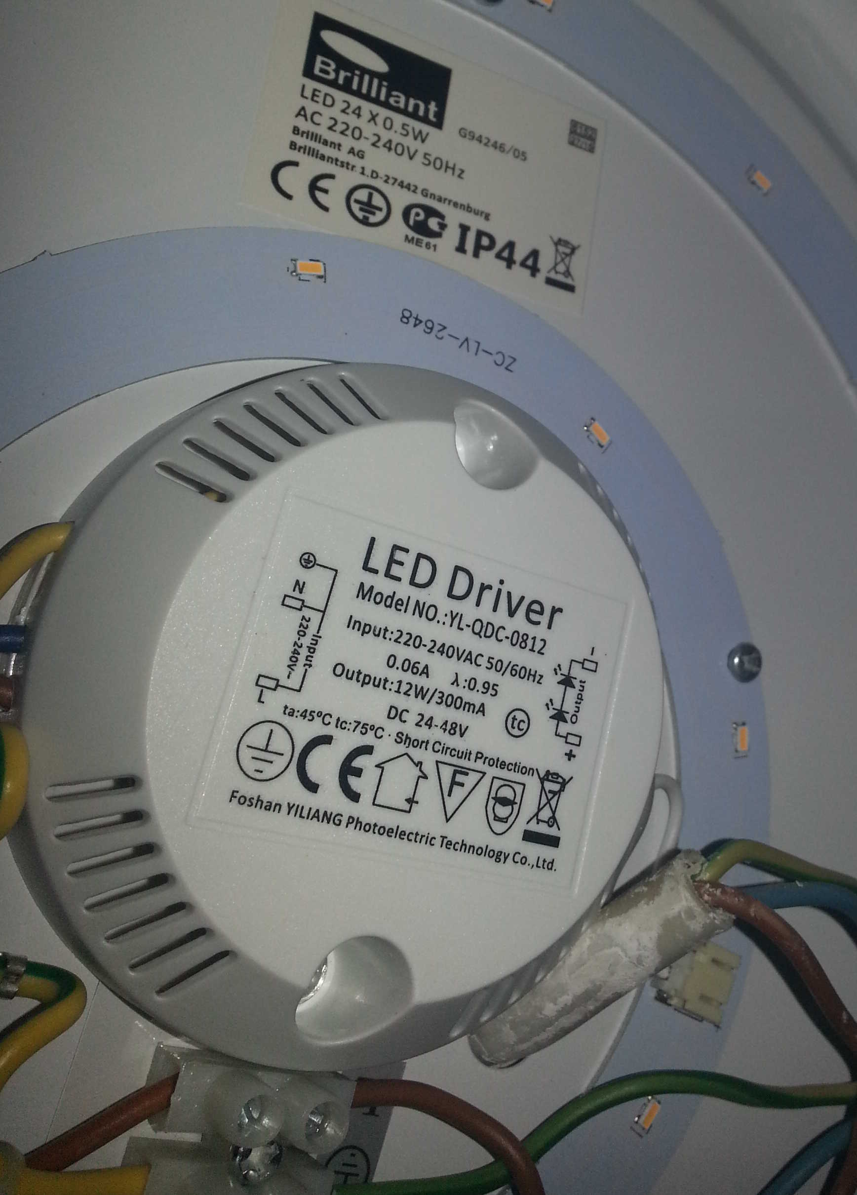

Deshalb nun meine Frage: Ist es möglich den vorgeschalteten 230V-Treiber durch einen geeigneten 12V-Treiber kostengünstig zu ersetzen? Die LED Deckenleuchten gibt es für ca. 23 € das Stück.
Der verbaute LED-Treiber hat folgende Daten:Bild eingefügt

Der Treiber ist eine Konstantstromquelle und liefert 300mA. Die Ausgangsspannung hängt von der LED-Anzahl ab und liegt zwischen 24 und 48V.
Du brauchst also einen 300mA LED-Treiber der mit 12V Eingangsspannung auskommt.
