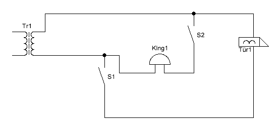

Das Eltako braucht nun leider dauernde Versorgung (AC oder DC) UND den Steuerimpuls von der selben Stromart. Entweder nutze ich also ein Relais um den Impuls beim Klingeln zu nutzen oder ich versuche es wie in der Skizze. Kann das so klappen?

Oh Herr lass Hirn regnen! An der Siedle hast du alles anliegen, was du brauchst! Die dauernde Versorgungsspannung, den Kontakt zum Türöffner und den Abgang zur Klingel. Das einzige was dich stört ist die Impulsdauer des Eltakos und die kannst du verlängern! Das Eltako hat eine UC-Versorgung ! Was denkst du was in dem Eltako selbst werkelt abgesehen von dem Relais! Dem Eltako selbst ist es ***gal ob du da 8V-230V AC oder 8V-230V DC als Versorgungsspannung bereitstellst!
Lediglich für die Verlängerung des Schaltimpulses mittels Elko oder Transistor benötigst du DC!

Wenn unten an der Tür jemand klingelt, fließt der Strom durch das Läutwerk HINUNTER durch den Klingeltaster und dann weiter in den Keller zurück zum Trafo. Ich habe also hier oben keine nutzbare Spannung. Bestenfalls könnte ich ein Relais parallel klemmen, durch das Spannung zum Eltako gelangt. Ich möchte aber ein Relais vermeiden, da ich nur sehr wenig Platz im Gerät habe. Ich krieg auch das Eltako nicht unter, denke aber daran, eines zu zerlegen und die Platine allein zu verwenden...

So dann schau dir mal den Schaltplan der Siedle 611-1 an. An der Liegt die Klemme C , 7 und I an Das einzige was eventuell fehlen könnte währe die Ader B .
C und B liefern die Wechselspannung! Zwischen 7 und C liegt die Klingel und zwischen C und I liegt der Türöffnerkontakt!
Wenn du dir mal die Verdrahtung vor Ort anschaust ist es durchaus möglich auch die B -Ader noch zur Siedler zu führen! Die Sollte aber auch anliegen und zwar für den Etagenruf!
Nebenbei das Eltako kann auch mit Schalter in ein Aufputzgehäuse für 2 TE wandern!
Edit: und wenn du den Impuls verlängern willst dann wandert das Verlängerungsrelais mit der Notwendigen Beschaltung dann ebenfalls in das Aufputzgehäuse mit dann 4 TE !

Ja, b habe ich auch. Es geht mir ja auch nicht um die generelle Stromversorgung, sondern darum, WIE ich den Klingel-Impuls für das Eltako nutzen könnte - OHNE ein Relais zu brauchen! Deswegen die Idee mit dem Brückengleichrichter...
BID = 983410
Das Eltako ist dein Anzugverzögertes Relais es liefert den Schaltimpuls für den Türöffner ! Das einzige was dir an dieser Lösung nicht passt ist die feste Schaltzeit von 1 s ! Diesen Schaltimpuls kannst du verlängern, am einfachsten mit einem Elko und einem Hilfsrelais. Da der Türöffner mit Wechselspannung versorgt wird scheidet ein Transistor in aller Regel als Schalter aus!
Deshalb das Hilfsrelais! Der Kontakt des Eltakos ist Potentialfrei. Deshalb kannst du mit einem Brückengleichrichter aus der vorhandenen Wechselspannung eine Hilfsspannung (DC) erzeugen und mit dem Hilfsrelais die Schaltzeit des Hilfsrelais mittels Elko verlängern. Das Hilfsrelais schaltet dann mit seinem Kontakt die AC zum Türöffner! Soll ich dir _sicher den Stromlaufplan aufzeichnen oder bekommst du das selber auf die Reihe das Eltako selber richtig zu beschalten? Nebenbei der Klingelknopf an der Tür ist ein Schalter ! Er schaltet B auf 7

Bei der abgebildeten Schaltung würde nun die Klingel dauernd schellen, da über A1 und A2 der Weg frei ist zum Trafo.
Oder übersehe ich das etwas?
BID = 983415
Ja die Innenschaltung des Eltakos ! Probier es aus ! Du wirst sehen,dass das Eltako nur bei gedrücktem Klingelknopf anspricht !
Edit : was denkst du warum da L und N bzw + und - angegeben sind ? Die Leitung b entspricht deinem L und die Leitung C deinem N Der Klingelknopf legt den Eingang A1 beim drücken auf L auch wenn sonnst die Klingel den Eingang auf N legt! Nur wenn A1 auf L liegt schaltet das Eltako!

Das Schaltbild entspricht nicht dem System von Siedle!
b entspricht nicht L sonden N!
Die Klinkel liegt bei Siedle dauernd auf c (=L), sie steht also ständig unter Spannung. Erst wenn unten jemand den Taster betätigt, wird der Weg frei zu N.

Nein C entspricht bei Siedle dem N denn C Kann auch gleichzeitig mit der Gleichspannung verbunden sein!
Hier mal die Innenschaltung vom Netzgerät 402
Du siehst das am Netzgerät B und C die Wechselspannungsausgänge sind und + sowie - und Klemme 9 die Gleichspannungsausgänge .
L und N sind Definitionen. Der N ist normal geerdet, bei Siedle kann (ist) der N mit der Gleichspannung verbunden sein.
Das Eltako ist so wie von mir gezeichnet richtig beschaltet!
