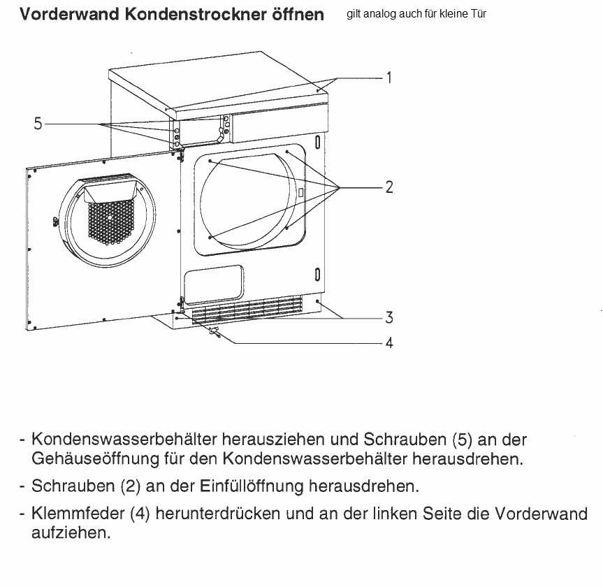

Konkreter Fehler ist, dass die Tür nicht mehr einrastet. Wenn man mit Engelsgeduld geben die Tüt an eine (sich immer wieder verändernde) Stelle drückt und gleichzeitig mit der anderen Hand die Tür leicht nach rechts/links/oben/unten/vorne/hinten bewegt, schnappt die Tür irgendwann ein. Leider wird diese Zeitspanne des'streichelns' immer länger. Von anfänglich 3 Sekunden bis momentan 3-4 Minuten! Wenn das Schloß einmal gefangen hat, ist alles Ok. Trocknen geht und entriegeln geht auch problemlos.
Ich dachte, das das Türschloss vielleicht kaputt ist und habe ein neues (gebrauchtes) besorgt.
Mein größeres Problem ist, das ich die Vorderfront so nicht aufbekomme wie hier beschrieben: https://forum.electronicwerkstatt.d.....ffnen
Sie hängt irgendwo rechts oben fest. Wenn ich daran ziehe, kommt das Geräusch von gequältem Plastik. Also ziehe ich nicht weiter um nichts abzubrechen. Im angehängten Bild ist der maximale Öffnungswinkel zu sehen.
Auf jeden Fall scheint das 'neue' Schloss auch nicht besser zu schließen als das alte.
Frage 1: Was mache ich beim Öffnen falsch?
Frage 2: Kennt jemand das das Problem mit der nicht schließenden Tür und hat spontan eine Idee?
