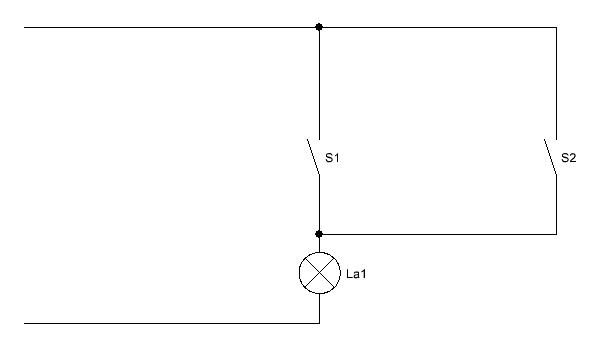

Hallo Leute,
ein Freund von mir wohnt in Miete. Bei dem gibt es im öffentlichen Flur einen Serienschalter, der seine Wohnungseingangsbeleuchtung einschaltet und zugleich den Schalter in seinem Wohnungseingang außer Kraft setzt.
Was mich interessiert ist ob so eine Schaltung - mal abgesehen vom Sinn - überhaupt zulässig ist. Aufmachen kann ich vmtl. nix, da Miete.
Funktion ist wie folgt. Ist der Schalter im allgemeinen Flur auf AUS kann er in der Wohnung ein und aus schalten. Ist der Serienschalter im Flur auf EIN ist das Licht im Wohnungsflur IMMER an egal was er mit dem Schalter in der Wohnung macht.
Was könnte das für eine Schaltung sein und ist diese erlaubt (vom Mietrechtlichen vermutlich nicht da ja jeder in die Privatsphäre seiner Wohnung eingreifen kann) aber wie sieht es vom elektrischen Standpunkt aus?

Du kennst den Unterschied zwischen einem Wechselschalter und einem Serienschalter?
Deine Beschreibung ist völlig verwirrend!
Einen Sinn sehe ich nur darin, das die Mieter eben das allgemeine Flurlicht ausschalten!

der Schalter in der Wohnung könnte ein Wechselschalter sein ist Busch Jäger SI Reflex (nur 1 Wippe). Der Schalter im Allgemeinflur ist ein Serienschalter mit 2 Wippen für 2 verschiedene Schaltzwecke. Die eine Wippe steuert sein Zimmer. Die andere etwas was meinem Freund nicht bekannt ist (da ändert sich auch dann nix in der Wohnung).

@alle
Es hängt am Allgemeinzähler und es ist NICHT das allgemeine Flurlicht sondern das WOHNUNGSFLURLICHT. Eine Art Noteinschaltung der Wohnung. Not Aus funzt nicht
BID = 977207
Das könnte auch ein Serienwechselschalter sein! Ich tendiere aber eher zu der unvollständigen Sparwechselschaltung !
BID = 977208
Himmel Arsch und Wolkenbruch Schreibe das doch gleich so ! Es wird also nur die Flurbeleuchtung in der Wohnung geschaltet! Dann liegt der Serienschalter einfach parallel zum Lichtschalter in der Wohnung!

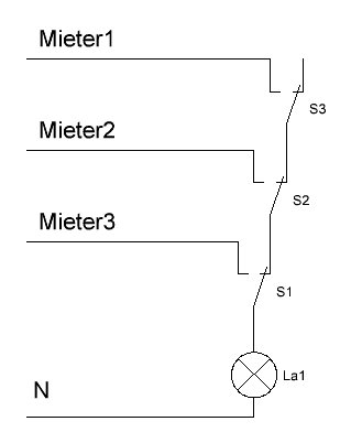

BID = 977219
Fentanyl
Fentanyl mit Overkill
Volle Kanne !
Beiträge: 1912
Trotzdem ist das keineswegs richtig. Ich bin kein Anwalt, aber ich denke nicht, dass man das so hinnehmen muss (wer mich kennt, weiß allerdings auch: Ich würde einfach den Schalter außen aufmachen und die Leitung abklemmen, ohne großes Geschiss zu machen). Zumindest aber ist es juristisch nicht in Ordnung, dass der allgemeingezählte Strom in die Wohnung geleitet wird. Und dann ist da noch die Frage, ob es eine Verbindung zu einer UV, die an einem anderen Zähler hängt, gibt. Wäre natürlich auch wieder praktisch: Könnte man außen einschalten und dann seinen Server dranhängen

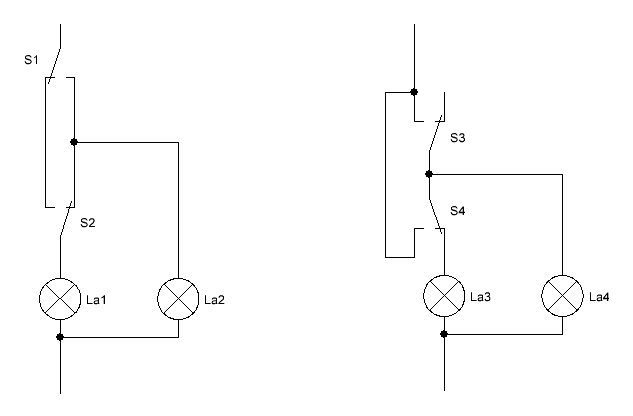

super999
Beiträge: 374
Wohnort: Neustadt am Kulm
@der mit den kurzen Armen,
die letzte gezeichnete Schaltung ist meiner Einschätzung und Gefühl nach die richtige. Bloß wieso mache ich ein alleiniges Wohnungslicht vom Allgmeinflur wo alle Mietparteien durchgehen schaltbar - Blödsinn und Ärgernis. Jeder Mieter kann den anderen "rausschmeißen" mit Licht an.
Danke für die Info. Irgendwie stand ich ein bisschen auf der Leitung - da ja ein Abschalter sinnvoller wäre (Not aus wie bei Heizung).
Danke

Kann sich noch wer auf die mittlerweile verbotene Dachbodenlichtschaltung erinnern....
BID = 978146
Ich kenne die als Kellerlicht !
Egal welcher Mieter das Licht einschaltet er wird im Keller nie im Dunkeln stehen!
Verboten weil mehrere Stromkreise in einer Dose !

...da wäre ich gerne Mieter 1 der hat den geringsten Stromverbrauch wenn sich mehrere Mieter im Keller befinden
