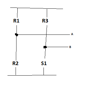

ich habe eine wahrscheinlich einfache Frage zu einer Brückenschaltung.
Ich habe 3 Wiederstände R1-3 und einen PTC S1 wie folgt beschaltet (siehe Anhang).
Ich muss für eine Übungsaufgabe die Temperatur messen und über Uab weitergeben. Mein erstes Ziel, bei 70°C eine Brückenspannung von 70mV zu erreichen, habe ich geschafft. Nun habe ich allerdings das Problem, dass bei einer niegrigeren Temperatur der Widerstandswert von S1 sinkt und damit die Spannung Uab steigt. Ich möchte aber bei sinkender Temperatur auch eine niedrigere Brückenspannung. Das selbe Umgekehrt. Steigt die Temperatur sinkt die Brückenspannung... Kann man das irgendwie umkehren?

Vertausch doch mal S1 mit R3.

Aber wenn ich die beiden tausche wird das Ergebnis doch nur negiert, die Zahlenwerte bleiben gleich und das Problem auch. Vll habe ich aber auch nur die falsche Formel?!
Vorher:
(((R1/(R2+R1))-(S1/(R3+S1)))*U
60°C=73mV
70°C=70mV
80°C=67mV
Neu, R3 und S1 getauscht:
(((R1/(R2+R1))-(R3/(S1+R3)))*U
60°C=-73mV
70°C=-70mV
80°C=-67mV
Klar, wenn du R3 unverändert lässt
Nein.

Denke mal scharf nach, wie die Spannung an der Brücke entsteht und was passiert wenn du erstens S1 und R3 tauschst und den Ausgang Uab in Uba wandels. Ändert sich dann an der Polung der Spannung etwas? Dein A und B sind willkürlich gewählt .
