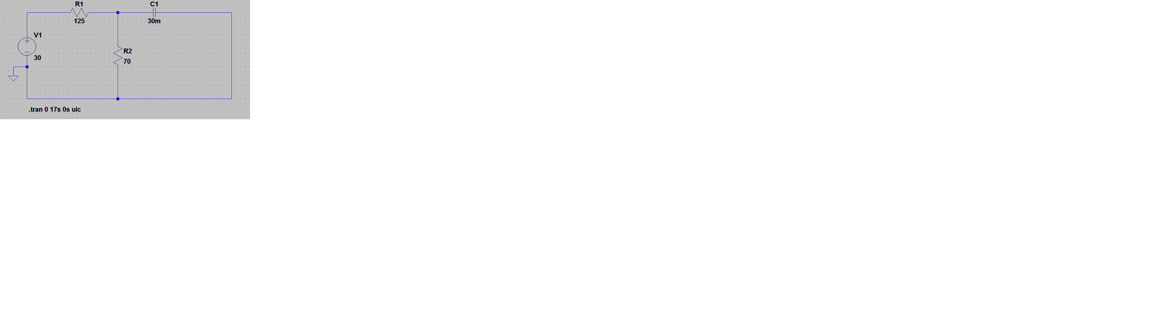

Ich bin ein Anfänger im Bereich der Elektronik und Elektrotechnik und möchte bald eigene Schaltungen entwerfen. Um dies realisieren zu können, simuliere und berechne ich einfache Schaltungen.

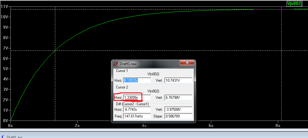

Nun habe ich eine Schaltung entworfen, bei der ein Kondensator neben einem Vorwiderstand einen parallel geschalteten Widerstand hat.
Soweit habe ich alles für mich relevante berechnen können. Das einzige Problem was ich noch habe ist die Berechnung von Tau.
Tau berechnet sich gewöhnlich mit:
T= R*C
Somit müsste Tau
T=125*0,03=3,75s
betragen.
Aus der Funktion, die mir LTSpice plottet, kann ich ablesen, dass Tau ca 1,33 betragen muss, doch wie wird dieser Wert ermittelt?

Einheiten existieren nur für Dumme! Und R2 lässt du komplett unter den Tisch fallen.

R2 wird miteinbezogen um die maximale Spannung am Kondensator zu berechnen, aber wie wird mithilfe von R2 dann Tau berechnet? Vielleicht bis ja du so schlau und weißt das, statt nur zu meckern

Na dann überlege mal was R2 für den Kondensator bedeutet! (Richtig das ist ein verlustbehafteter Kondensator und der verhält sich nun mal anders als ein verlustfreier Kondensator.) Du kannst ja mal versuchen die Parallelschaltung des R2 und C1 in eine identische Reihenschaltung umzuwandeln. Dann kannst du in dieser Ersatzschaltung R1 und R2 zusammenfassen. Und noch etwas gewöhne dir solche Faulheiten gar nicht erst an.

Durch R2 fließt dauerhaft ein Strom, der nach dem Aufladen des Kondensators:
\fed\mixonIges=Uges/(R1+R2)=30V/(125\Omega+70\Omega)= 154mA
beträgt, somit liegt am Widerstand R1 eine Spannung von
\fed\mixonUR1=R1*Iges=125\Omega*154mA=19,25V
an.
Dem Kondensator, sowie R2 bleiben noch
\fed\mixonUR2=UC1=Uges-UR1=30V-19,25V=10,75V .
Soweit so gut
Doch wie soll ich nun die Widerstände zusammenfassen? R2 ist ja Parallel zum Kondensator, da kann man die Widerstände ja nicht addieren, da R2 ja kein Vorwiderstand von C1 ist? Hoffe ihr habt einen Tipp für mich
Sollte LTSpice den Wert für Tau richtig berechnet haben, müsste der Vorwiderstand
\fed\mixonR=\tau/C= ((1,33\Omega*F)/(0,030F))=45\Omega
betragen. Doch wie komme ich zu dem Vorwiderstand?

Dem Kondensator ist die Spannung für Tau völlig wurscht. Bei 1*Tau ist der Kondensator auf rund 63% der endgültigen Spannung aufgeladen. in Deinem Fall also auf rund 6V.
Bei Ladebeginn fließt aber über R1 ein höherer Strom, da der Scheinwiderstand des Kondensators nahe bei null liegt und mit zunehmender Ladung gegen unendlich geht.
Deshalb schrieb ich ja das du die Parallelschaltung von R2 und C1 in eine gleichwertige Reihenschaltung umrechnen musst. Dann erhältst du einen Ersatz R2 und einen Ersatz C1 .
Ersatz R2 und dein R1 liegen dann in Reihe und lassen sich zusammenfassen. Tau ergibt sich dann aus (R1+Ersatz R2)* Ersatz C1
Edit R= Tau: C >>>> 1,33s : 0,03As:V = 45 V:A = 45 Ohm!

Für solche Sachen verwende ich Näherungsformeln
Jetzt mal ohne Einheiten
125*0,03= 3,75
70*0,03=2,1
1:3,75 +1:2,1= 0,743 >>> 1: 0,743=1,34
