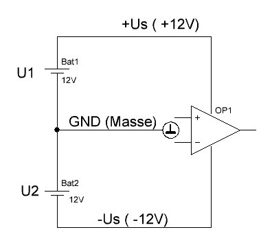

Irgendiwe komm ich mit dem LT-Spice nicht so zurecht, wie erkenne ich jetzt, was die Spannungsquelle V2 bzw, V3 versorgt?
Denn ich brauche ja einmal die Spg. für die OPV's also die +- 15V, welche ich ja dann auf meiner Platine so realisiere, dass ich praktisch Anschlussklemmen machen wo ich das BBB anschließe, dann über nen DCDC-Wandler an die OPV's, stimmt schon so oder?
BID = 959665
Nein die OPV werden mit 2 Spannungen versorgt. Einmal +15 V nach GND und einmal -15 nach GND
Die Referenzspannung ist auch eine Spannung, eben auch auf GND bezogen. Genauso wie die 5 V als Speisespannung für den DC/DC Wandler.

Nein die OPV werden vom DC/DC Wandler versorgt, dafür hat der einen Anschluss für +5V und 0V (=Eingang) und je einen Anschluss für +15V , GND und -15V (Ausgang). V2 und V3 sind nur andere Bezeichnungen für +15 V und -15 V
