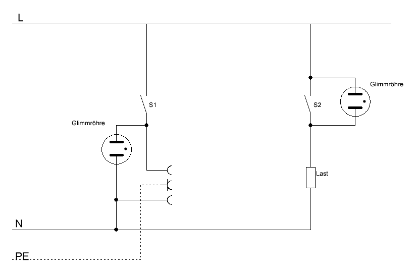

Hallo zusammen,
ich habe ein selten doofes Problemchen: Ich habe einen Ein/Aus Schalter mit Glimmeinsatz. Am Ende der Leitung sind so Gartensteckdosen. Wenn das Licht aus ist, leuchtet das Glimmerchen - klar muss/sollte ja auch. Schalte ich den Schalter an, leuchtet es ebenfalls. Dies war vorher nicht der Fall.
Was kann hier passiert sein? Mag sein, dass es evtl. ne Kleinigkeit ist.
Jemand eine Idee?
Gruß.
BID = 942323
Je nach Schaltung bekommt die Glimmlampe ihren N direkt oder über die Last. Im ersten Fall leuchtet die Glimmlampe bei Ein und im 2 ten Fall bei Aus. Im eingeschaltetem Zustand wird im 2ten Fall die Glimmlampe durch den Schalter Kurzgeschlossen! Hat dieser Schalter das Zeitliche gesegnet weil ein normaler Lichtschalter (diese sind nur bis 10A zugelassen) zum schalten von Steckdosen verwendet wurde reicht der Übergangswiderstand noch für das Leuchten der Glimmlampe!
Kleiner Tipp zum Schalten von Steckdosen verwendet man auch entsprechende Schalter! ZB Heizungsnotschalter mit 16 A Schaltvermögen!

Wow, vielen Dank für die sehr gut beschriebene Antwort! Das hilft...
Danke!
