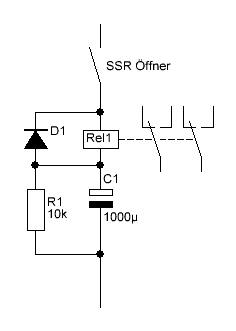

Hallo Jungs
Ich suche einen keinen Schaltplan der folgendes macht.
Ein "Taster" ist immer geschlossen und wenn der geöffnet wird, soll ein Relais für 1 bis 2 Sekunden anziehen und dann wieder abfallen.
Nur das öffnen vom "Taster" soll das anziehen vom Relais veranlassen für 1 bis 2 Sekunden.
Das soll alles mit 12V laufen.
Hat einer von euch eine Idee wie ich das geschmeidig hinbekomme?

Die ca. 3V sind Tage lang vorhanden, und wenn das LED ausgeht soll eben ein Relais kurz anziehen.
bei "Aus" leuchtet = Auf der 3V Seite sind nur die 3V vorhanden keine 12V.
Versorgungsspannung (12V) ist zum betreib der Schaltung (für Relais) immer vorhanden.
Ich hab da jetzt mal was ausgedacht, kann das prinzipiell so klappen, siehe Foto.

Meine Frage war ja ob die 3V auf der 3V Seite immer vorhanden sind.
Deine Variante sollte funktionieren.
Welchen Sinn haben die Diode und der Widerstand parallel dazu ?
Meine Idee wäre ja die LED so zu beschalten das sie im "Aus" Zustand
leuchtet. Da ist die Verlustleistung über den Widerstand dann nicht so gross wie in Deinem Plan.
Die Anode der LED legt man an 3V.
Der Rv der LED kommt zwischen Kathode und Masse.
Der bisherige Ansteuerausgang für die LED kommt an die Kathode.
So meine Idee.
Rv sollte dann so gross wie möglich sein, wegen der Verlustleistung.
Der Ausgang des Solid State legt dann über ein entsprechendes RC Glied
das Relais an 12 V.

so dürfte es energiesparender sein
Edit evl // zum Elko noch einen Entlade R vorsehen.

BID = 929340
Ok da hab ich auch mal eine Wissenslücke geschlossen. Das sind tatsächlich Öffner.
Wenn du mit dem ersten SSR die LED im 2 ten SSR ansteuerst ist der Stromkreis des 2ten SSR getrennt und erst wenn das erste Abschaltet schaltet das zweite zu. Demzufolge reicht es zur Impulsformung einen Elko in Reihe zu einem normalem Relais zu schalten.

BID = 929344
Der Kermo benötigt übrigens einen Schließer gegen GND. Zur Erinnerung alle Kontakte werden im unbetätigtem Zustand gezeichnet. Das bedeutet der Schließer schließt den Stromkreis bei Betätigung und der Öffner öffnet diesen. In meiner Schaltung oben ist der Schließer ein betätigter Öffner !
Edit: @ Sauwetter nein ein Taster kehrt im Gegensatz zu einem Schalter selbsttätig in die Ausgangslage zurück. Das hat mit der Schaltfunktion nichts aber auch gar nichts zu tun.

BID = 929346
Grimm
Beiträge: 499
Wohnort: Bayern
Korrekt,
dann ist das (Auslöser der Zeit) kein „Taster“, sonder ein Öffner, der die Zeit 1 bis 2s startet die das Relais angezogen sein soll.
In der ersten Anfrage habe ich das ja auch so beschreiben, aber doch irgendwie falsch **Ein "Taster" ist immer geschlossen und wenn der geöffnet wird, soll ein Relais für 1 bis 2 Sekunden anziehen**
Bei der Schaltung im BID = 929340 von „der mit den kurzen Armen“ weis ich nicht so genau ob das, das macht was ich brauch, muss ich mal ausprobieren.
Aber die Schaltung sieht erst mal SUPER aus im Vergleich zu meiner Kindergarten Zeichnung.
