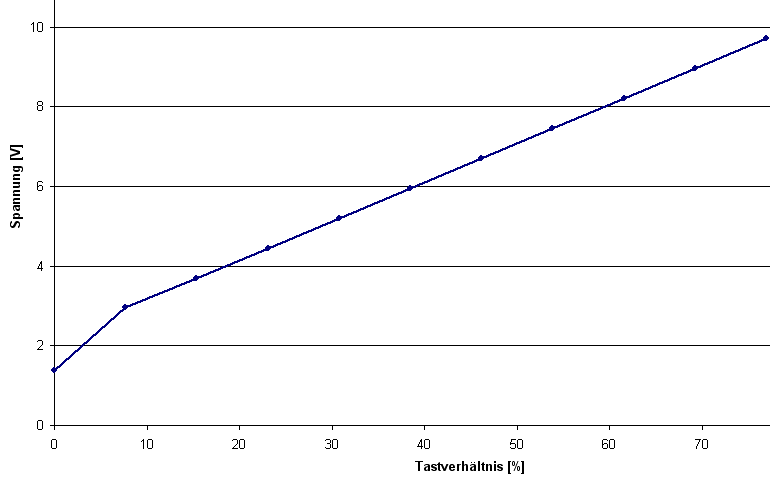

Hallo Leute,
die Schaltung hat bei 0% Ansteuerung eine große Abweichung und ich würde gerne verstehen warum. Opamp ist TL082
BID = 901786
Dann schau einfach ins Datenblatt!
Diese Schaltung hat aber noch einen anderen Fehler, der eine Nichtlinearität verursacht.
BID = 901788
zwack
Beiträge: 326
Habe ich, aber ohne Erkenntnis. Wäre nett wenn Du mir helfen würdest.
BID = 901795
"Ohne Erkenntnis" glaube ich, daß du das Datenblatt aufmerksam gelesen hast, jedoch nicht.
10 Minuten reichen dafür nicht.
BID = 901920
Der TL082 ist kein Rail-to-Rail OPV
Mit einer unipolaren Versorgungsspannung wird das so also nichts.
