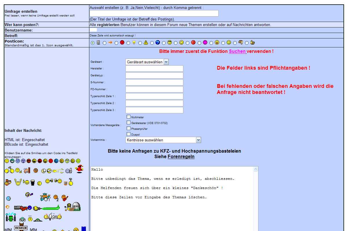

Du hast sehr wahrscheinlich etwas übersehen → LINK

Die SuFu hab ich benutzt, fand aber keinen mit dem gleichen Fehlercode.
BTW: die PNC Nummer ist 914 002 714 00
