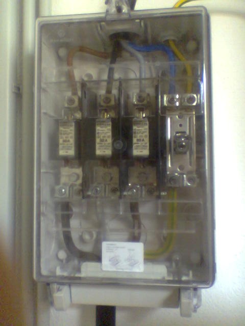

Zu dem Thema habe ich auch eien Frage:
Bei einem Freund von mir habe ich ziemlich viel an der elektrischen Anlage gearbeitet. Ausserd em Vorzählerbereich und der Dimmensionierung des Fundamenterders. Das durfte eine Profifirma machen.
Diese Firma hat auch die Zuleitung vom HAK an der Grundstücksgrenze bis zum Zähler quer durchd en Garten durchgeführt. Aufgrund der Leitungslänge (ca. 50meter) wurde 4 x35mm² Alu verlegt.
Bei der Einführung in den Keller wurde dieses Kabel ziemlich brutal um 90° gebogen, sodass es in einem dafür vorgesehenen Schlitz in der Kellerwand komplett unter Putz verschwand.
Also mir kam das etwas sehr brutal gebogen vor. Setzt man da nicht eher einen Kabelklemmkasten, und wechselst dabei gleich auf 16mm² Cu (im HAL sin 3x 63A NH)
