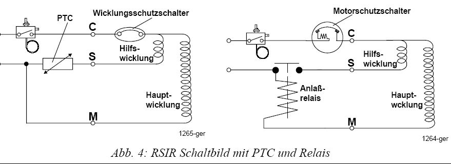

wir waren im Urlaub und bei Rückkehr piepte das KG-Gerät: 21C im Kühlschrank, -1C im Gefrierschrank: alles verdorben
Es ist ein Gerät mit nur einem Kompressor für Kühlen und Gefrieren.
Symptom: leises Brummen beim Einstecken, nach ca. 10s klicken und Ruhe, dann nach 1 Minute wieder leises Brummen, etc. Ich denke, dass mein Gerät einen PTC hat und dass der Wicklungsschutzschalter anspricht. Der Wicklungsschutzschalter wird dabei warm bis heiss, der PTC wird ebenfalls warm, und der Kompressor erwärmt sich oben leicht.
Ich habe mir schon den Thread
durchgelesen, sehr informativ, insbesondere das Bild
https://forum.electronicwerkstatt.d.....essor
Bei mir sind die Kontakte ebenfalls mit C (oben), S und M bezeichnet, und ich messe folgende Widerstände der Kompressorspulen:
C-M 14.4 Ohm Hauptwicklung
C-S 33.7 Ohm Startwicklung
M-S 48.1 Ohm
Wicklungen abgesteckt und gemessen an der "Kontaktplatte" (siehe Bild), Hauptschalter Kühlschrank aus:
M ist direkt mit Netz-blau (N) verbunden: 0.0 ohm
S auf Netz-blau (N): 34.3 Ohm (und wenn ganz kalt, dann 40 Ohm)
keiner hat Verbindung zu Netz-braun (L).
Das verstehe ich nicht! Der kalte PTC müsste doch einen kleineren Widerstand als 40 Ohm haben, oder? Und sein Widerstand müsste mit Erwärmung STEIGEN (nicht fallen)?
Ich habe schon das schwarze Kabel von C abgesteckt und C (an der Kontaktplatte) direkt mit L (braun) verbunden: ebenfalls das gleiche 10s - 1 Minute Symptom.
Dann habe ich die Kontaktplatte vom Kompressor abgesteckt und C (am Kompressor) mit L direkt verbunden, M (am Kompressor) mit N und habe zwischen S (am Kompressor) und N kurz Kontakt gegeben. Dabei funkt es da stark, es brummt stärker, aber der Kompressor läuft nicht an.
Das deutet wohl auf einen mechanischen Kompressorschaden hin, oder?
Könnt ihr aus den Typenschildangaben feststellen, wie alt das Gerät schon ist? Was kostet denn so ein Kompressorwechsel? Sollte ich mir besser ein neues Gerät kaufen?

Wechsel des Kompressors durch Fachfirma min. 350Euro und aufwärts.
Stromaufnahme mal gemessen?
Gerät 13 Jahre alt ( jung )
Du kannst auch mal versuchen, mit einem Gummihammer leicht auf den Kompressor schlagen, nicht hämmern. vielleicht löst sich der Kolben im Kompressor. Mehr wirst Du selbst nicht machen können.

Stromaufnahme (aufgetrennt beim schwarzen Kabel zu Anschluss C): 5.3A, sinkt langsam Richtung 5.1A, dann schaltet der Sicherheitsschalter ab.
Jetzt direkt am Kompressor, an 230V angeschlossen:
Hauptwicklung: ca. 5.2A
Hauptwicklung und Startwicklung (gebrückt): ca. 9.4A
Ich weiss aber nicht, inwieweit ich bei diesen induktiven Lasten meinem Multimeter trauen kann.
Sollte ich das Hämmern versuchen, während Spannung anliegt oder wenn stromlos?

Erst bei gezogenem Netzstecker, dann event. im Betrieb.
Stromaufnahme aber viel zu hoch.

Hab beides probiert und ziemlich fest zugeschlagen (mit Gummihammer), hat aber nichts gebracht.
Ich denke, ich gebe auf und wir kaufen halt was neues, seufz.
