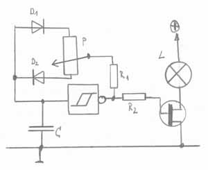

Hallo Elektroniker!
Wie oben zu lesen ist möchte ich eine astabile Kippstufe aufbauen.
Diese will ich über einen Schmitt-Trigger aufbauen wie ich es in der Uni gelernt habe. über zwei entgegengesetze dioden und ein poti möchte ich das puls-pausenverhältnis einstellen. die schaltung dürfte wahrscheinlich jedem geläufig sein.
ansteuern möchte ich damit einen einfachen bipolar-transistor.
meine frage ist nun ob ich den opv an einer unsymmetrischen speisung betrieben kann.
also läuft die kippstufe auch ganz normal, wenn ich als vorsorgungsspannung nur eine blockbatterie mit 9V anschließe, oder kann die kippstufe dann nicht zurückschalten.
nach meinem verständnis benötige ich ja schließlich für die mitkopplung des schmitt-trigger eine negative spannung um eine schaltschwelle zu haben, die ich bei 0V ja nicht hätte.
ich hoffe man versteht mein problem und danke schonmal für gedankenanstöße und hilfe.

Warum verwendest Du nicht einfach den NE555?

Weil ich den OPV-IC eh schon verwende und mir somit weitere Bauteile auf der Platine ersparen kann.
BID = 727003
https://forum.electronicwerkstatt.d....._DAUs
Anstelle des 1/6 CD40106 kannst du natürlich auch etwas anderes als ST nehmen.
Der OpAmp ist evtl zu langsam, aber das musst du wissen.

Für 100Hz zu langsam?
Werde ich wohl mal ausprobieren.
Die Schaltung die du gepostet hast, habe ich auch so aufgebaut.
Nur den Widerstand R1 habe ich nicht, macht aber natürlich sinn.
Kann ich die von dir gezeigte Schaltung denn nun an einer Blockbatterie betreiben, um zur Ausgangsfrage zurückzukehren?
Oder kann der Trigger dadurch nicht zurückkippen, da er den negativen Bereich braucht?

Man kann die verlinkte Schaltung an einem 9 Volt Block betreiben.
