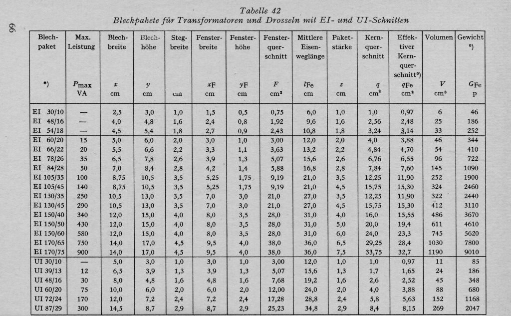

Es macht ja keinen Sinn lange was zu bauen was dann nicht funktioniert. Teste doch als erstes mal den Trafo. Bau Dir mal je einen Ersatzwiderstand aus Widerstandsdraht, zur Not auch Kupferdraht. Den Draht schmeißt Du in einen Eimer mit Wasser damit er nicht durchbrennt. Die Drahtlänge knobelst Du so aus das aus jeder Spulenseite die Hälfte von dem Strom fließt den Du insgesamt brauchst. Dann mißt Du wie weit die Spannung in den Keller geht und läßt das mal ne Weile eingeschaltet u nd achtest auf die Temperatur vom Trafo. Beobachten und Abschalten falls er vorzeitig die weiße Fahne schwenkt.
2te Möglichkeit du Googelst nach dem Trafoblech. bei meinem Tabellenbuch waren halt diese Maße am nächsten dran. Vielleicht findest Du Angaben die genau auf Deinen Trafo passen.
BID = 704603
Ich hatte schon einmal eine Tabelle hier eingestellt.
An dieser Stelle zur Kontrolle noch einmal die Tabelle!

Peter, danke für die Tabelle, da ist mehr drin als in meinem Buch. leider auch hier nicht der den Daniel_H hat. Hast Du so eine Tabelle auch für M-Schnitt?
