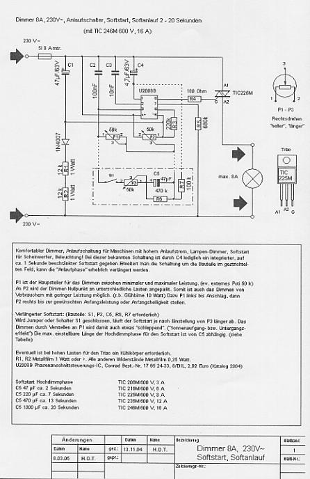

BID = 688789
cavandoli
Beiträge: 4
Wohnort: Balsthal
hey Peter das sieht ganz gut aus, genau das was ich brauche! Hast du evtl. noch ein besseres Bild, ist ein bisschen schwierig zu lesen?
an Hakufu: das mit dem Abschalten bei genau 3.8s könnte ich doch mit einem Zeitrelais realisieren, das nach 3.8s den Dimmer abschaltet. Aber dann bleibt, wie du gesagt hast, imernoch das Problemm mit dem zurückstellen. Ausserdem ist 3.8 Sekunden sowieso zu kurz, ich habe da an etwa eine Minute gedacht...
Also wenn das mit der Schaltung von Peter nicht funzt -> Mikrocontroller.
Danke für die Hilfe
[ Diese Nachricht wurde geändert von: cavandoli am  8 Mai 2010 12:00 ]
BID = 688850
cavandoli
Beiträge: 4
Wohnort: Balsthal
Kann ich bei dieser Schaltung C5 so wählen, damit die Anlaufzeit einige Minuten beträgt? Oder wird der dann zu gross?
