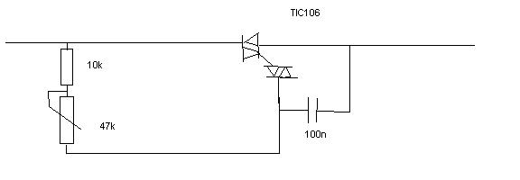

hab heute wider mal so nen ganz primitiven dimmer aufgebaut
hab mir di schaltung so ganz überschlagsmäsig durchgesehn und gedacht das das schon funzen wird!
nichts! die ladezeit für den kondensator zu schnell und kein Phasenanschnitt mehr!
wiso gibt es eigentlich im Inet keine guten schaltungen welche auch funzen!!!!
jetzt kann ich mir die zeiten ladezeit wider selbst ausrechnen!!
für was lade ich mir eigentlich nen schaltplan runter wenn die Sch.... fehler hat!

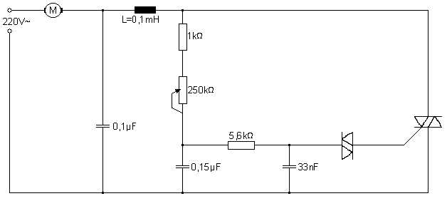

nciht verzagen, mufti fragen:
die schaltung hab ich schon 2nmal gebaut und die funzt....

danke kolege!!!
wird heute gleich aufgebaut

Wo stammt die kaputte schaltung denn her??
(Als Warnung vor ungetesteten Plänen...)
Grüße, Hendrik
BID = 48399
chilla
Beiträge: 1403
Naja, bevor ich eine Schaltung aus dem wilden, weitem Net nehm, werf ich erstmal einen Blick in meine alten Zeitschriften und schau mir die Bauanleitungen von rennomierten Bausatzhersteller an, ob da was erprobtes dabei ist.
da gibt es wohl am wenigsten probleme.
mfg CHillA

weis nicht mehr woher ich das scheiss ding hab!!!
hab sie mir nämlich schnell rausgezeichnet (auf papier) damit ich sie mir aufbaun kann!!
hab sie noch mal abgezeichnet!!
jetzt hat mir der Elektronikverkäufer n falsches poti gegeben
und ich idiot kontrollier die bauteile nicht nach
