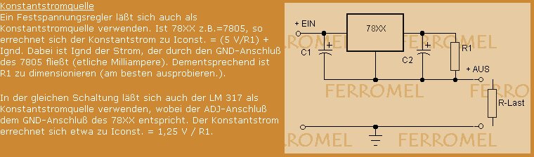

Ich habe jetzt eine wahrscheinlich bessere Lösung gefunden, als selber zu löten: Auf Ebay gibt es einen Anbieter von aufgefrischten Akkupacks, d.h. gebrauchtes Originalgehäuse, aber neue Akkuzellen eingebaut. Auf Anfrage sagte man mir aber, daß die Zellen nach dem Einbau nicht vorgeladen werden. Das muß ich also selber machen.
Wie lade ich die Zellen denn am besten nach der obigen Methode? Ein spezielles Ladegerät für solche Zwecke habe ich nicht. Reicht es, einfach ein Netzteil mit Gleichstromausgang an die Akkus zu hängen und ggf. einen passenden Widerstand zwischenzuschalten, um den Ladestrom zu begrenzen? Oder muß ich da mehr Aufwand treiben?

Im günsigsten Fall, mit einem Spannungsregler-IC, daß als Konstantstromquelle geschaltet ist. Ich weiß ja nicht ob du soein IC grade am Start hast. Ob LM317, 78xx oder andere ist eigendlich egal. An diese, wirklich völlig simple Schaltung, kannst du dann eine belibige gesibte Gleichspannungsquelle hängen, die mindestens Anzahl der Zellen * 1,45 + 3 Volt hat. Hmm achso, mehr als 25 Volt sollten es allerdings auch nicht sein. Schaltung hier.
Als einfache, aber nicht ganz so genaue Methode könntest du auch eine Glühlampe nehmen, die den Strom auf 1/10 der Nennkapazität begrenzt.
